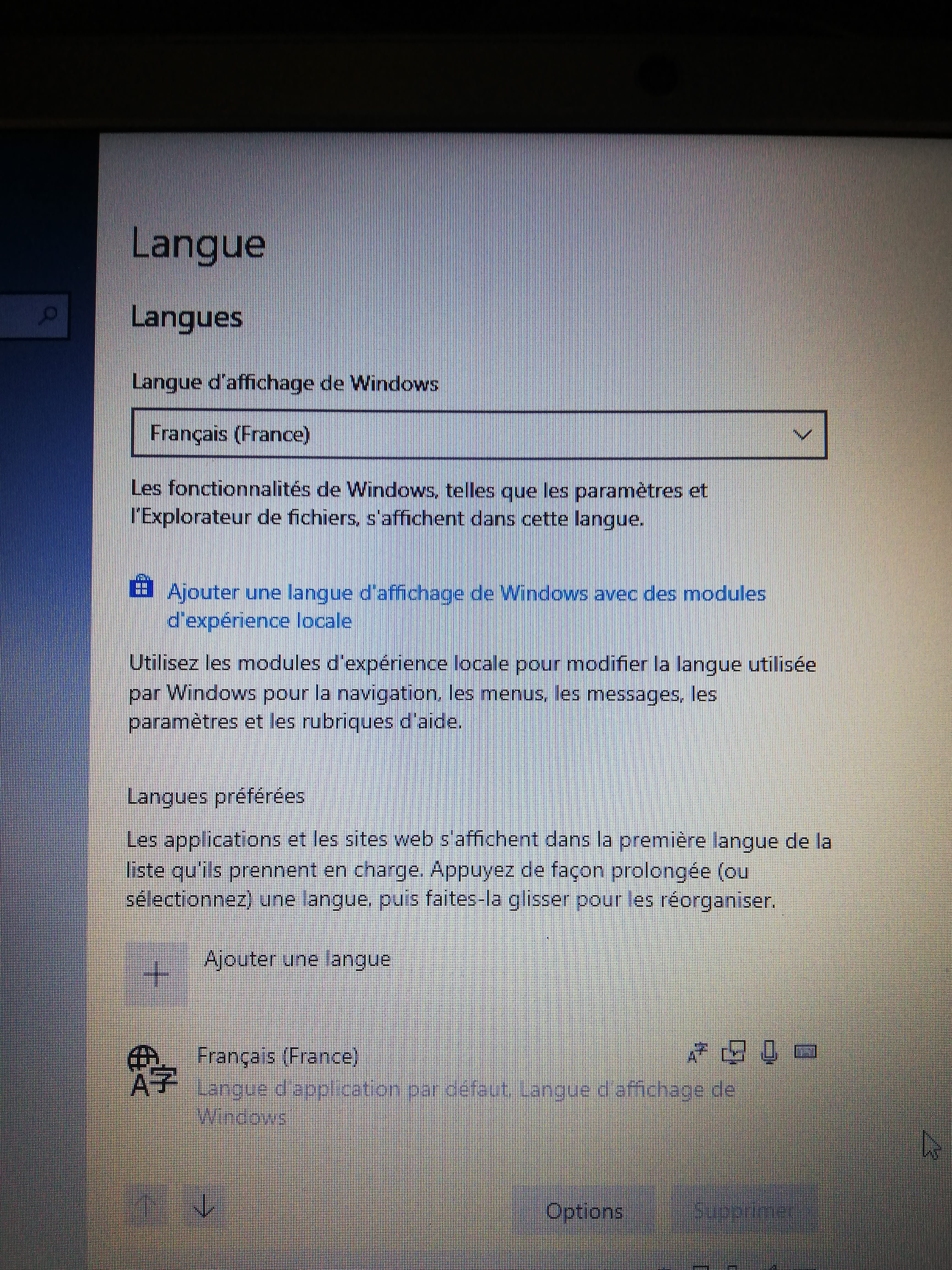

    J'ai été dans les paramètres de langue, j'ai sélectionné la langue par défaut Français

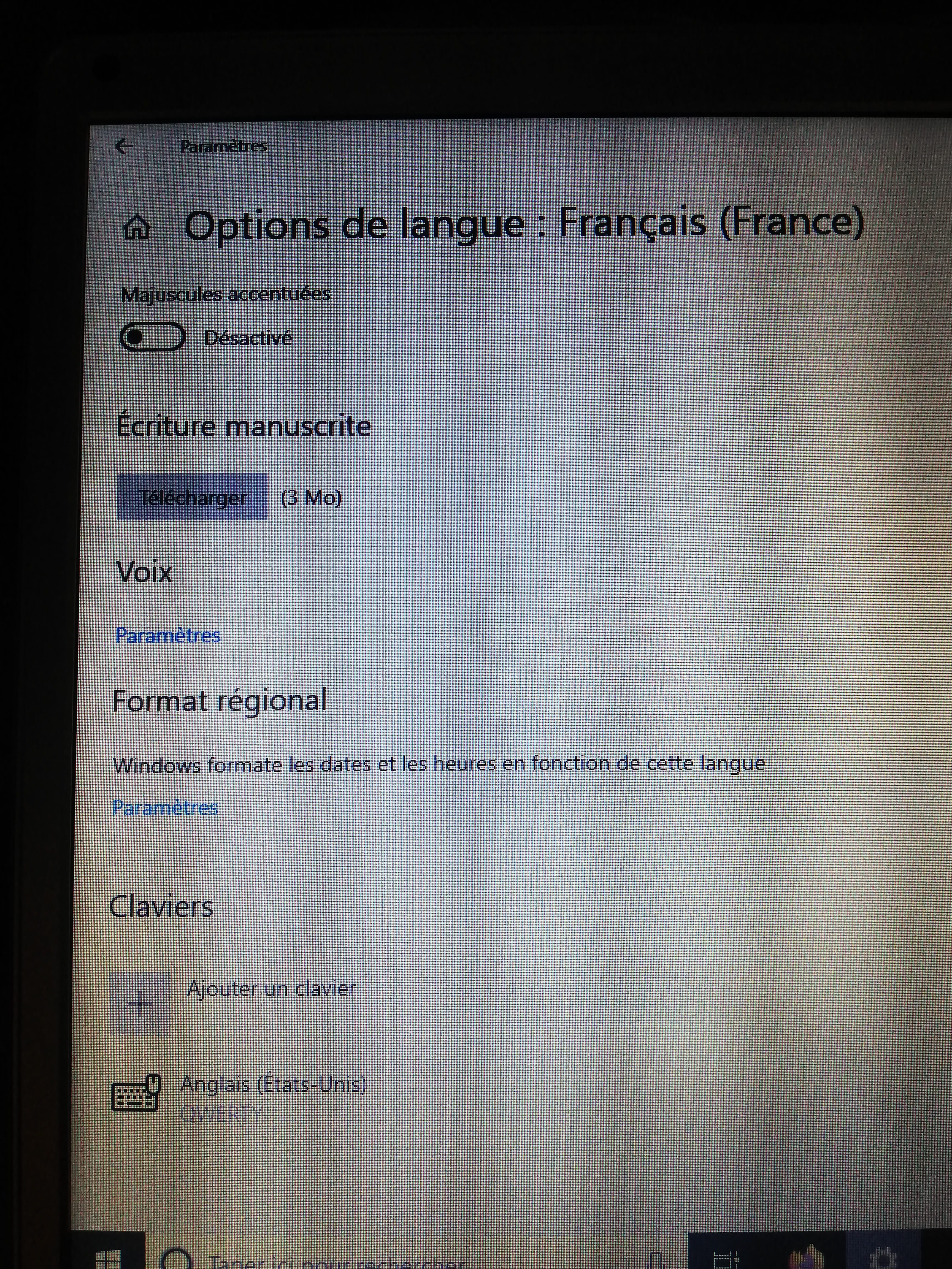

    et dans les options, j'ai sélectionné le clavier Anglais (États-Unis).
    Par contre, je ne comprends pas mais à chaque redémarrage du PC, le clavier est passé en DEU (en allemand) dans la barre en bas à droite de l'écran !!!
    Du coup, je n'ai toujours pas le bon clavier....
    Pourquoi le DEU est-il sélectionné au démarrage ?
    1. Ah oui, je n'avais pas fait attention que mes photos avaient l'air illisibles une fois chargées sur le site, comme le dit keke, en les ouvrant dans un autre onglet, elle s'affiche en qualité originale.
      Ok nickel, merci, j'ai réussi à régler la langue du clavier au démarrage.
