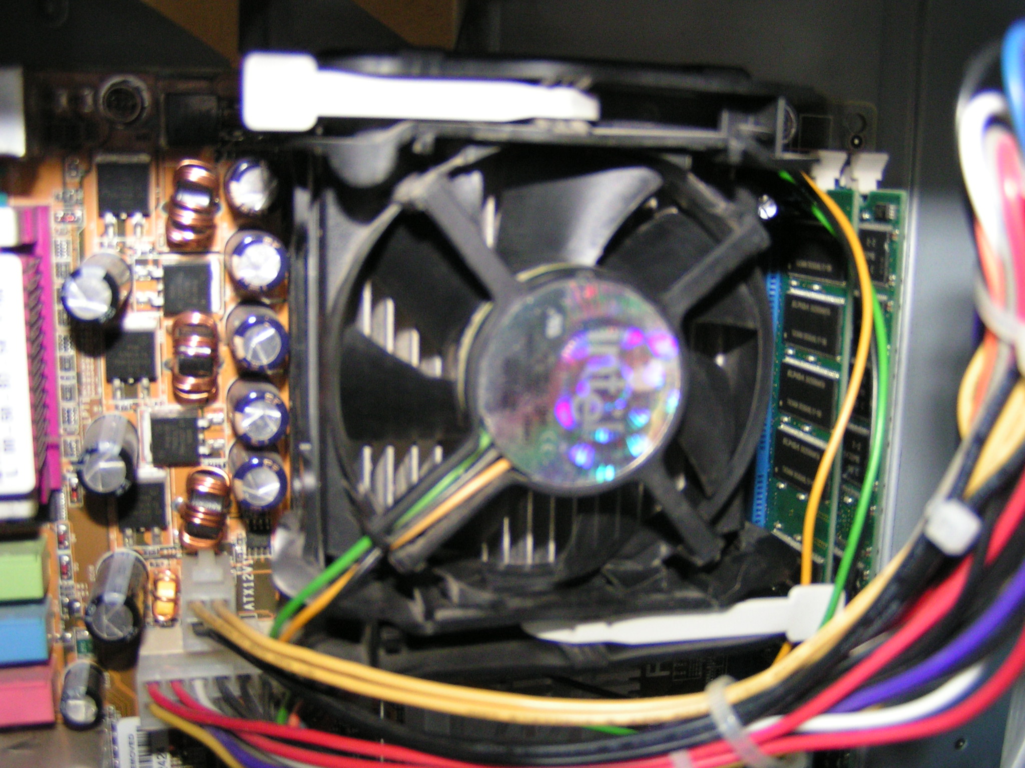

J'ai besoin d'enlever le ventilos de mon proccesseur ( pentium 4 ) j'enleve les 2 clips blancs devant mais impossible de le sortir du socle ... je me doute qu'il y a une securité quelque part mais je n'arrive pas a voir ou ... Merci de m'aider :)

ok c'est bon j'ai trouvé !
alors ton ventilo est bloqué par une cage ( comme sur ta photo), les quatres "pattes" de cette cage se soulève à l'horizontale et ainsi se détache !
tout se fait sans forcer
par contre, ensuite, regarde bien le sens d'incrustation de ton processeur parceque là j'ai oublié et je ne sais pu dans quel sens le remonter ! oups ! -

j'ai le meme probleme, je n'arrive pas à démonter ce type de ventilo intel !!
ContributeurOui cest just les machins en haut et bas tu pousse dessus, les avance un peu et voila !Ensuite amène ventilo+radiateur et le processeur est en dessous et euuh j'avoue je sais pas si il y a vraiment un sens car plusieurs fois j'ai oublié dans quel sens il était donc soit il y a pas de sens, soit je suis super chanceu et je l'ai toujours remis dans la bonne direction ^^
Pour le sens du processeur il y a tjours un petit repere, souvent une absence de patte sur un des coin, on le retrouve et sur le proc et sur le socket.
Attention à ne surtout pas forcer, ne pas essayer d'enlever le radiateur avant d'avoir pu retirer le processeur, pour les décoller (si tu dois changer de radiateur) chauffe un petit peu le radiateur au chalumeau la pate thermique se ramollira et ca se décollera sans probléme. -
ContributeurTout le monde n'as pas un challumeau ... et enlever le proco avant avoir retiré le radiateur (qui se situe SUR le proco) faudra me dire comment tu fais ;)
Et au lieu de bouriner au challumeau, allume gentillement ton PC, lance un jeu, amuse toi 30 minutes et pi wouala la pâte sera chaude -
encore plus rapide ! il suffit d'un sèche cheveux ...en 2 minutes c'était bon !
