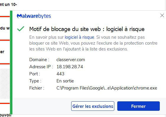

      Sinon, les alertes continuent à arriver lorsque j'ouvre certains sites web, comme Sofoot.com. Toujours alerte classerver.com, port 443 :

      Et il m'a fait plusieurs fois site web bloqué alors que je navigue sur mes sites habituels ... C'est extremement étrange. Ca parle de classerver.com ...

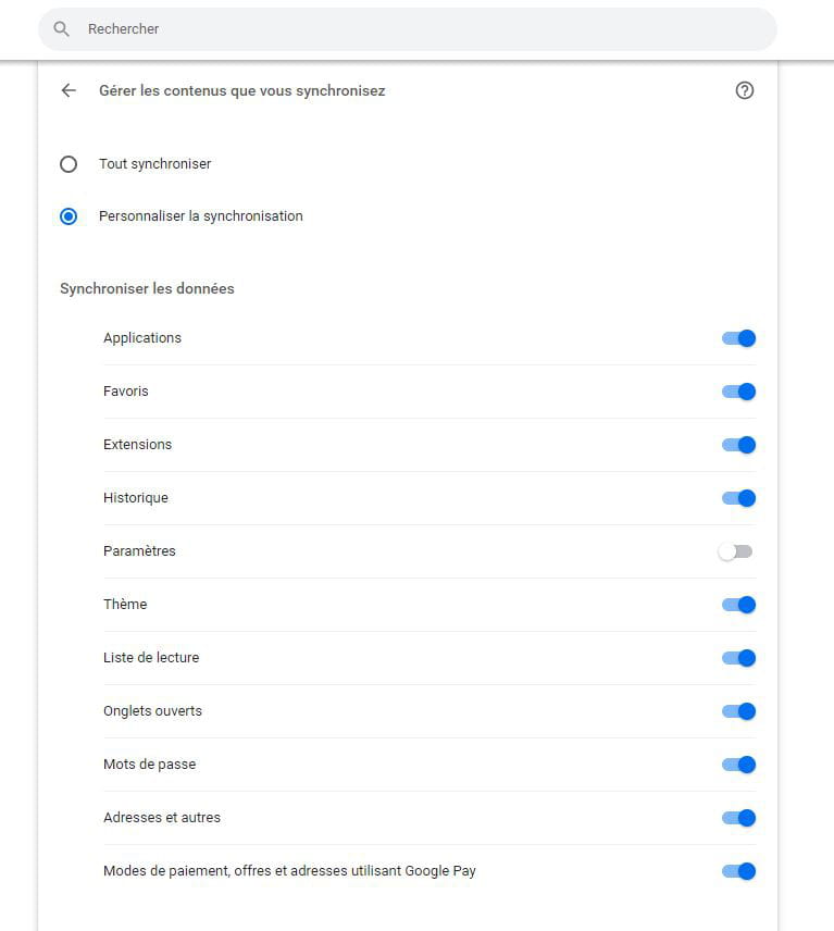

    Est ce que tu es connecté sur Chrome ? est ce que tu as activé la synchronisation ?
    Essaie ceci :
    => Ouvres Chrome et tapes chrome://settings/ dans la barre d'adresse
    => Cliques sur Synchronisation sous ton profil
    => Cliques sur Gérer les données synchronisées dans Google Dashboard
    => En bas , cliques sur Redémarrer la synchronisation
    => Cela va te déconnecter de Chrome , fermes ensuite Chrome
    Toutes les informations qui ont été synchronisées avec votre compte sont supprimées, mais elles restent sur votre Chromebook. Cela signifie que des informations telles que les favoris,
    les applications et les extensions présents sur le Chromebook ne s'affichent pas si vous activez la synchronisation sur un autre ordinateur.

    1. Merci pour ta réponse.
      Je ne trouve pas " Redémarrer la synchronisation".
      après, je ne risque pas de perdre mes favoris ?
      je vais tester l'autre manip demain matin chez moi, je te poste ça en commentaire dès que j'ai terminé :)
    => Cliques sur Désactiver sous Google et vous , puis à nouveau Cliques sur Désactiver
    => Poursuis la procédure indiqué plus haut
    Apparemment , tu n'as pas lu :
    Dans le doute , tu peux les sauvegarder :
    => Copie/colles chrome://bookmarks/ dans la barre d'adresse
    => En haut à droite , cliques sur les trois points
    => Cliques sur Exporter les favoris
    => Choisis l'emplacement de la sauvegarde et Enregistrer

    RE_ c'est une alerte Malwarebytes que tu as ? car , je viens d'essayer et je n'ai aucune alerte

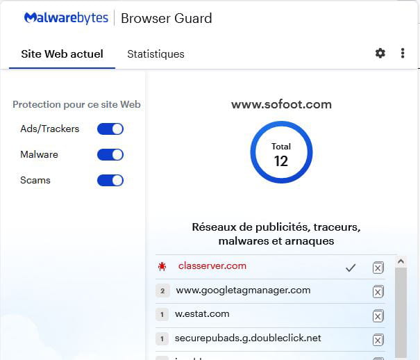

    1. Oui, c'est une alerte MLB, comme celle que j'ai mis en copie d'écran dans un précédent message. Ça le fait aussi avec Google Drive. Classerver.com ça marque
  6. Modérateur
    RE_
    Malwarebytes Browser guard le détecte sur le site , mais me laisse y accéder :
    Casseserver.com n'a pas l'air bien méchant à en croire Virustotal , voir ICI
    Pour moi , tu ne risques pas grand chose , tu peux mettre ces sites en exclusions , de toutes façons , tu n'y peux pas grand chose , vu que c'est une redirection sur le site et non sur ton PC

    1. Merci MisteryBean pour ta réponse.
      J'ai essayé avec un compte vierge, comme recommandé, et l'alerte vient toujours. Cela doit venir du site alors.
  7. Modérateur
    RE_
    OK , essaie de voir si tu peux le mettre en exclusion dans Malwarebytes .
