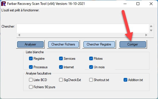

Il n'y a apparemment pas d'infection sur ton pc le problème est ailleurs, je te mets juste une correction FRST pour supprimer les processus orphelins, je pense que ton problème vient de ton disque C qui est plein ou peut-être qu'il est en fin de vie, pour voir si c'est le cas teste ton disque dur/SSD avec CrystalDiskInfo sert-toi des codes couleur qui suivent pour interpréter les résultats :
Correction FRST :
Procédure à faire dans l'ordre indiqué :
1- Ouvre FRST en tant qu'administrateur pour cela clique avec le bouton droit de ta souris sur FRST et choisis exécuter en tant qu'administrateur
2 - Copie l'intégralité du script qui est dans l'encadré qui suit :
Start::
CreateRestorePoint:
CloseProcesses:
HKLM-x32\...\Run: [RegRun WinBait] => C:\WINDOWS\winbait.exe (Pas de fichier)
HKLM-x32\...\Run: [@RegRunOnSecure] => E:\PROGRA~1\REGRUN~1\OnSecure.exe (Pas de fichier)
Task: {077BA067-7C15-40F0-B22E-C9DC2A54B4A2} - System32\Tasks\Microsoft\Windows\Location\Notifications => %windir%\System32\LocationNotificationWindows.exe  (Pas de fichier)
Task: {F3E6E7ED-A196-4E44-8803-55FAB3AD4E29} - System32\Tasks\Microsoft\Windows\UpdateOrchestrator\USO_UxBroker => %systemroot%\system32\MusNotification.exe  (Pas de fichier)
FF Plugin: @videolan.org/vlc,version=3.0.17.4 -> C:\Program Files\VideoLAN\VLC\npvlc.dll [Pas de fichier]
FF Plugin: @videolan.org/vlc,version=3.0.18 -> C:\Program Files\VideoLAN\VLC\npvlc.dll [Pas de fichier]
S1 djrhzoiw; \??\C:\WINDOWS\system32\drivers\djrhzoiw.sys [X]
S3 MpKsla105b28e; \??\C:\ProgramData\Microsoft\Windows Defender\Definition Updates\{4FB75B63-E16C-4C16-96D8-0DB0A3D07B4F}\MpKslDrv.sys [X]
S1 oftwuclr; \??\C:\WINDOWS\system32\drivers\oftwuclr.sys [X]
S1 pjuemdif; \??\C:\WINDOWS\system32\drivers\pjuemdif.sys [X]
S1 twfdaeeb; \??\C:\WINDOWS\system32\drivers\twfdaeeb.sys [X]
EmptyTemp:
End::
3- Une fois le script copié clique sur Corriger, FRST prend automatiquement le script qui est dans le presse-papier.
Laisse la correction se faire une fois qu'elle est terminée il te sera demandé de redémarrer ton pc, fait-le dès que cela te sera demandé
