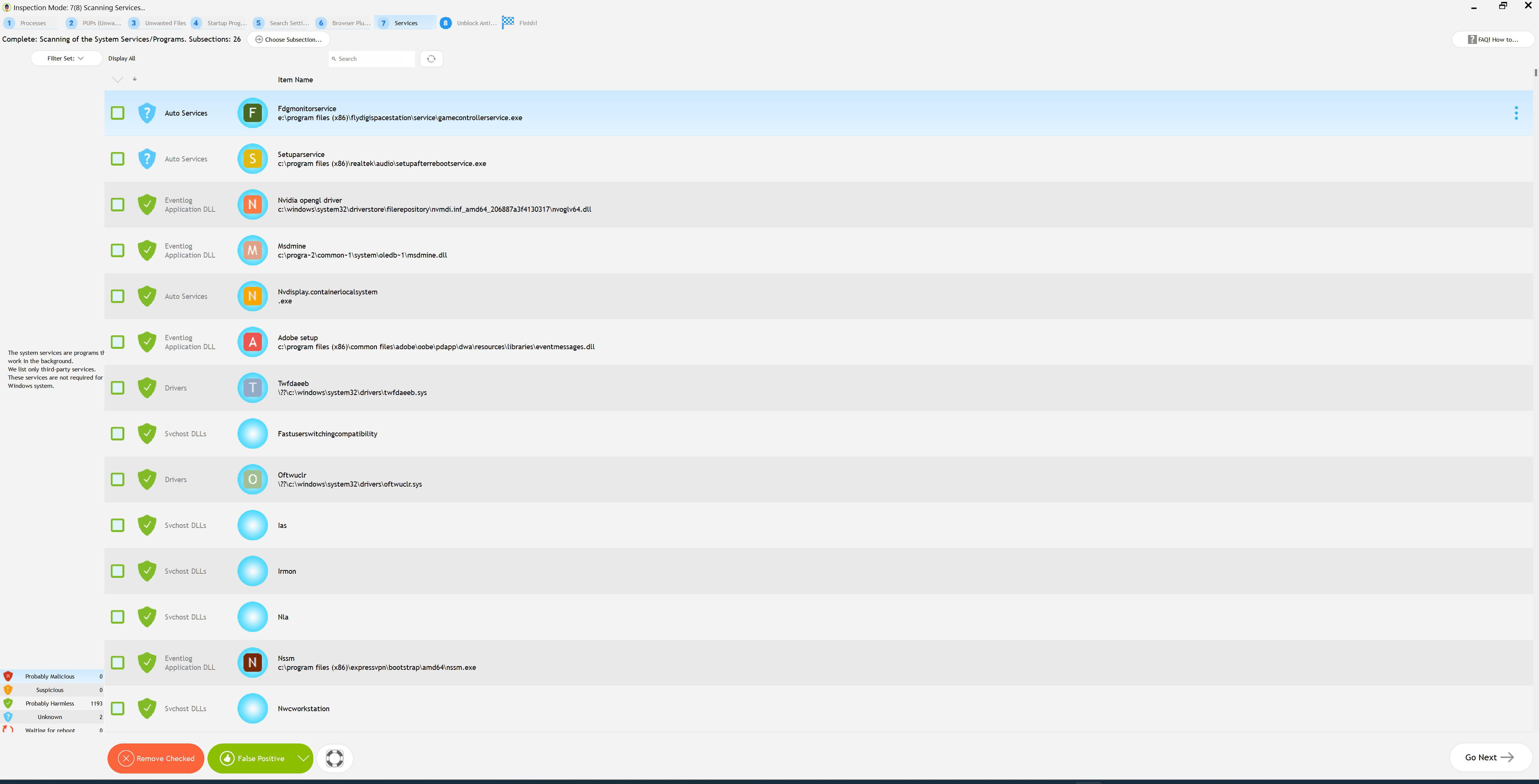

Bien lire sous le "PS:" pour vérifier en profondeur, > Inspection Mode (Si il faut) ou directement Filter set > "Display All but Exclude Signed by Microsoft/Google/Greatis"
Pour vérifier dans tous les onglets en haut plutôt que cliquer sur Go Next.
Les drivers (.sys) se trouvent dans l'onglet Services après analyse.
Faites des captures si vous ne savez pas quoi faire.

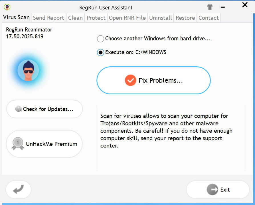

Je vous confirme avoir bien télécharger RegGun Reanimator et me trouve sur l'accueil de l'application, mais je vous avoue être perdu et ne pas comprendre la feuille de route que vous m'avez donné.
Pourriez-vous s'il vous plait me dire ou aller à partir de ces menus ?

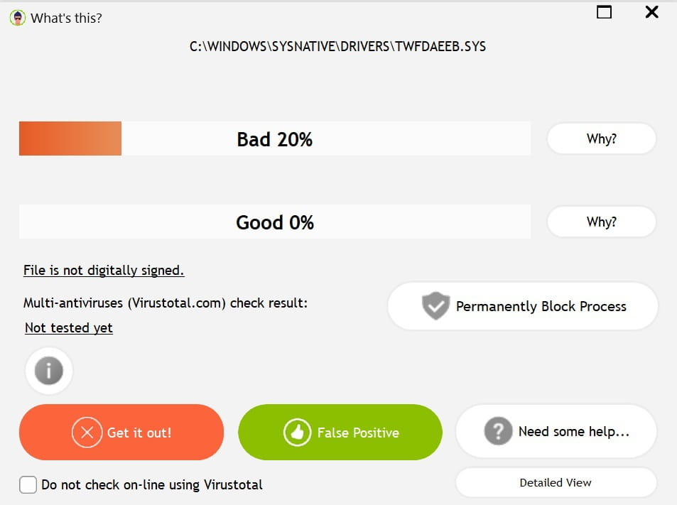

Je l'ai téléchargé mais n'ai pas trouvé le fichiers .sys dans le setup.
Pour RegRun
Pour analyser cliquez sur Fix Problems
En ensuite, dans la page qui s'ouvre, le bouton Rouge en haut à gauche > Fix Malware issues

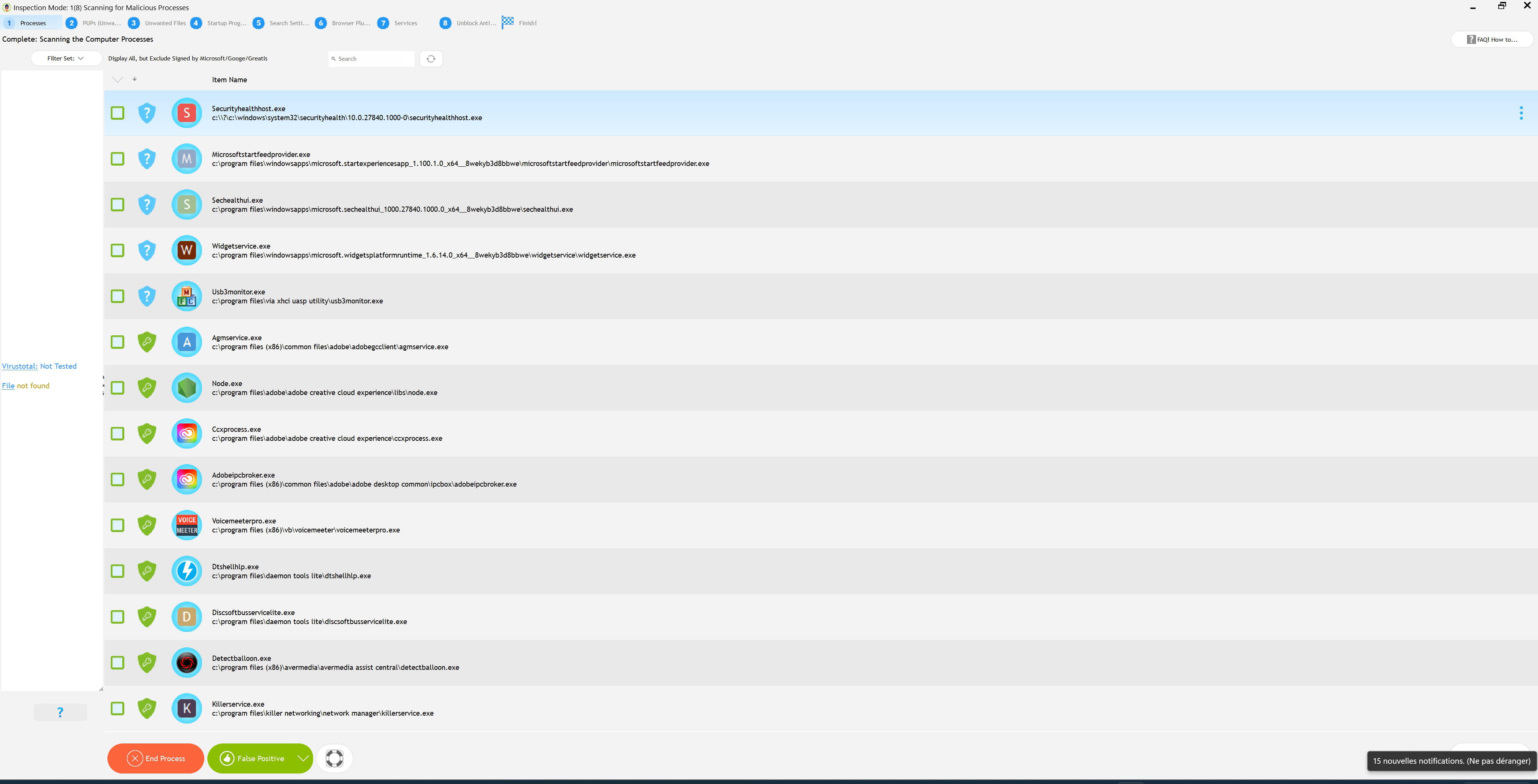

Si rien ne semble détecté par défaut à la première analyse, cliquez en bas à gauche sur Inspection mode, et postez une capture (Fenêtre agrandie) pour qu'on voie le plus possible)
La fonction Filter Set > "Display All but Exclude Signed by Microsoft/Google/Greatis" permet de trier parmi les éléments Non signés (Pas nécessairement mauvais), il faut vérifier et juger surtout de ce qui n'est pas en Vert.
Si on veut supprimer des éléments marqués en vert, il faut avoir de bonnes raisons.
Edit: Je vois que vous avez installé RegRun Security Suite

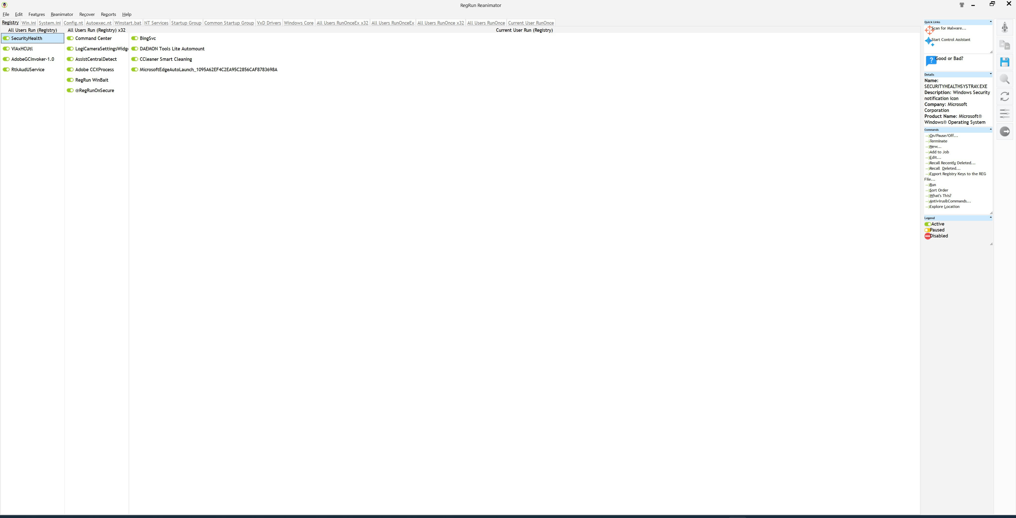

Pour lancer l'équivalent de Reanimator, c'est avec le clic droit sur l'icône dans la zone de notifications > RegRun Start Control
Ou par l'icône RegRun Control Center sur le bureau dans l'onglet Anti Malwares > Scan for viruses...

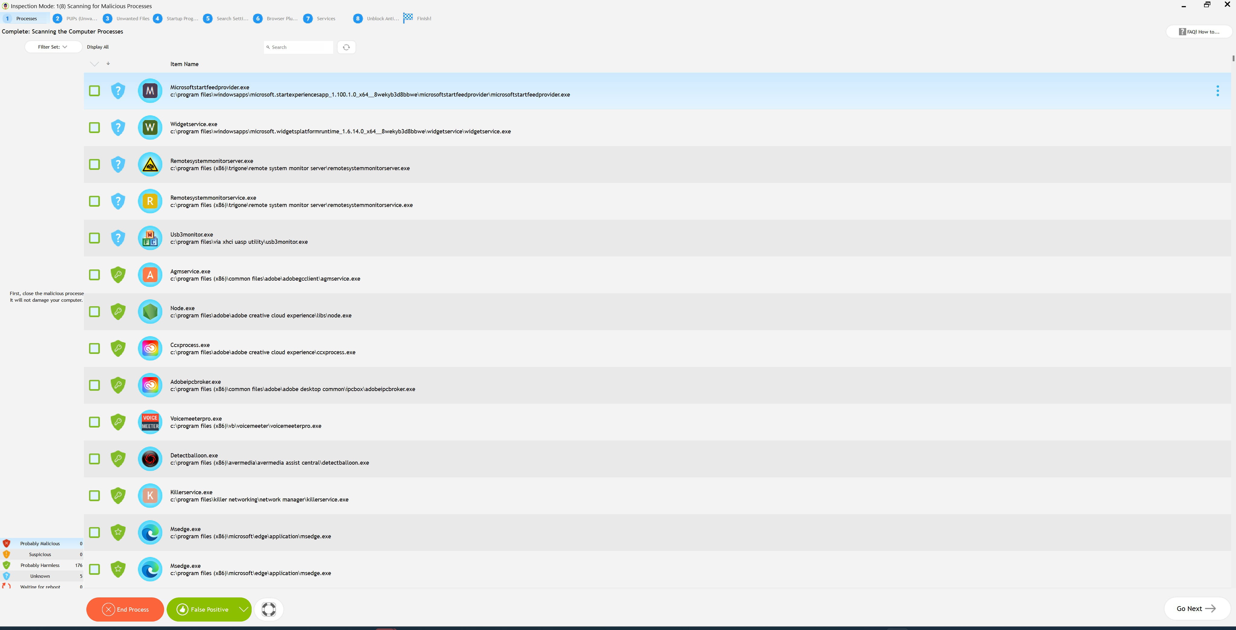

Je confirme avoir avoir effectué l'analyse pour Reanimator, je suis parvenu à supprimer quelques menaces détéctées via le Fix Malware issues. Je me trouve désormais dans le mode Inspection mode, je constate d'autres choses qui ont l'air un peu farfelu, je vous joins une capture avant de faire une boulette :

Vous êtes dans l'onglet Processus Cochez les deux Remotesystemmonitorserver
(2 des des 5 en Bleu)
Et cliquez sur le bouton Rouge en bas, et acceptez la responsabilité et confirmer avec Terminate (Quand proposé)
Puis ensuite passez à l'onglet Startup Programs, faites une capture

Pour RegRun Reanimator, je vous confirme avoir procéder à l'analyse et avoir supprimer environs 6 menaces potentielles via l'option Fix Malware issues
Je me trouve donc actuellement dans le mode inspection et en effet, je vois encore des choses qui me paraissent farfelues, je vous joins la capture, j'attends vos instructions avant de faire une erreur malencontreuse.
Pour le nettoyage disque, merci, c'est quelque chose que j'utilises régulièrement.
Concernant les autres applications que vous me recommandez, je vous confirme les avoir télécharger, mais j'aimerais d'abord que vous me confirmer que ma machine est débarrasser des virus / malwares car cela reste ma priorité absolu. Pouvez-vous également m'aider pour que j'ai le minimum d'application en taches de fond qui évite de faire grimper ma RAM pour rien ?

En haut à gauche dans Reanimator, il y a Filter Set
Ça filtre pour sortir moins de faux positifs que Display All
(C'est plus ciblé vers les processus non Windows, ça aide à trier).
Rudy_Paris Messages postés 56 Statut Membre 1
Voici la capture de l'onglet Services (dans l'attente de vos instructions) :
fabul Messages postés 41741 Date d'inscription   Statut Modérateur Dernière intervention   5 870 > Rudy_Paris Messages postés 56 Statut Membre
Il ne semble pas y avoir d'infection.
Vous avec des Multi-Boot Windows ?
RegRun Security Suite semble installé sur le disque e:
Pourriez analyser sur VirusTotal le fichier Windows\System32\Drivers\twfdaeeb.sys
Et aussi "oftwuclr.sys"
J'ai beau chercher sur Google le nom du fichier twfdaeeb.sys je ne trouve rien
Mais il ne faus pas supprimer si pas détecté comme un malware sur VirusTotal
Un Driver peut être Important.

Voici la capture pour l'onglet Startup Programs (en attendant vos instructions) :
Utilisez Filter Set (vers le haut à gauche)
Les User Shortcuts, c'est vos raccourcis (.lnk), ignorez les. triez les autres.
Rudy_Paris Messages postés 56 Statut Membre 1 > fabul Messages postés 41741 Date d'inscription   Statut Modérateur Dernière intervention
Voila la capture, selon le filtre "Display All but Exclude Signed by Microsoft/Google/Greatis"
Selon vous, que dois-je corriger la dedans ?
Vous pensez que le soucis est réglé à ce stade ?
J'ai toujours l'impression que l'ordi tourne comme si j'avais 50 applis ouvertes ...
Ça semble être des faux positifs, donc certains du Microsoft Store, donc pas à s'inquiéter. à marquer en vert avec le bouton Vert.
Voir dans les onglets Startup Programs et Services surtout, c'est surtout ça qui a à trait aux démarrages automatiques.

Regardez dans Autoruns64.exe dans la section Drivers si vous avez plus d'info sur ces drivers, si la ligne est en Jaune, c'est qu'il ne les trouve pas non plus.
(Quoi que RegRun aussi peut donner plus d'infos en double cliquant ou par clic droit > More info...).
Plutôt que C:\Windows\System32\Drivers
Ils peuvent aussi se trouver dans C:\Windows\SysWow64\Drivers
Si ils ne se trouvent vraiment part, c'est peut être qu'ils n'existent pas vraiment, à supprimer avec Reanimator ou Autoruns
C:\Windows\System32\Drivers\twfdaeeb.sys
Et aussi C:\Windows\System32\Drivers\oftwuclr.sys
Ou
C:\Windows\SysWOW64\Drivers\twfdaeeb.sys
Et aussi C:\Windows\SysWOW64\Drivers\oftwuclr.sys

Je tente de vous joindre la capture de l'analyse des deux fichiers via VirusTotal proposé par l'application elle-même :
twfdaeeb.sys :
oftwuclr.sys :

Il s n'ont pas été vérifiés sur VirusTotal puisqu'ils n'existent pas.
Il dit Bad 20%, et si vous cliquez sur Why ? (Pourquoi ?) Il dira que les fichiers n'existent pas, il me semble.
Ou sinon 100% Bad = n'existe pas, plus certain.
Ou 0% Good, le fichier n'existe pas.
À supprimer.
Mais conseil, assurez vous toujours d'avoir un point de restauration Windows avant de supprimer un driver, même si le nom ne signifie rien pour Google ni pour vous.
