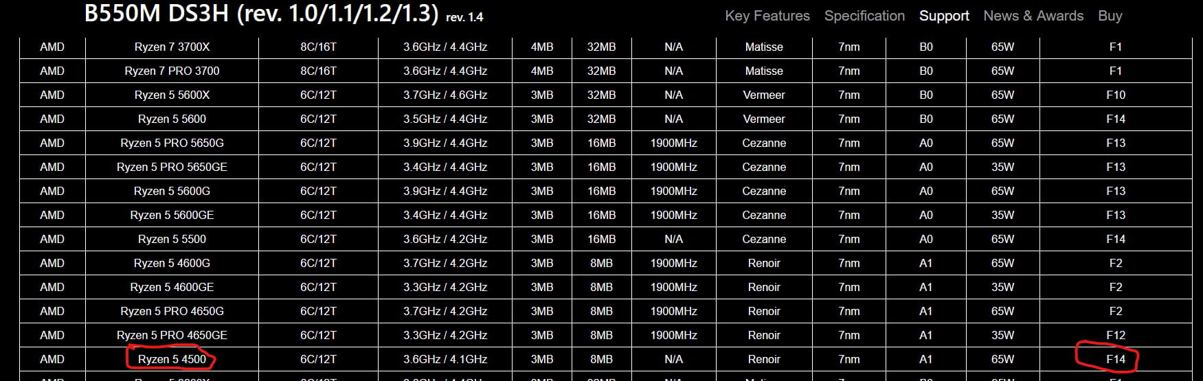

N’aurait bien aimer avoir la gigabyte amd b550m DS3H
Utilisateur anonyme
Cela à l'air compatible avec le Q-flash Button (clique sur les images pour zoomer)
il faut minimum le F14 pour le 4500
https://www.gigabyte.com/Motherboard/B550M-DS3H-rev-10-11-12-13/support#support-dl-bios
Voir le manuel ici: https://download.gigabyte.com/FileList/Manual/mb_manual_b550m-ds3h-ac_e_1301.pdf?v=fea89e8988c2f899ee67f661afc6ad23

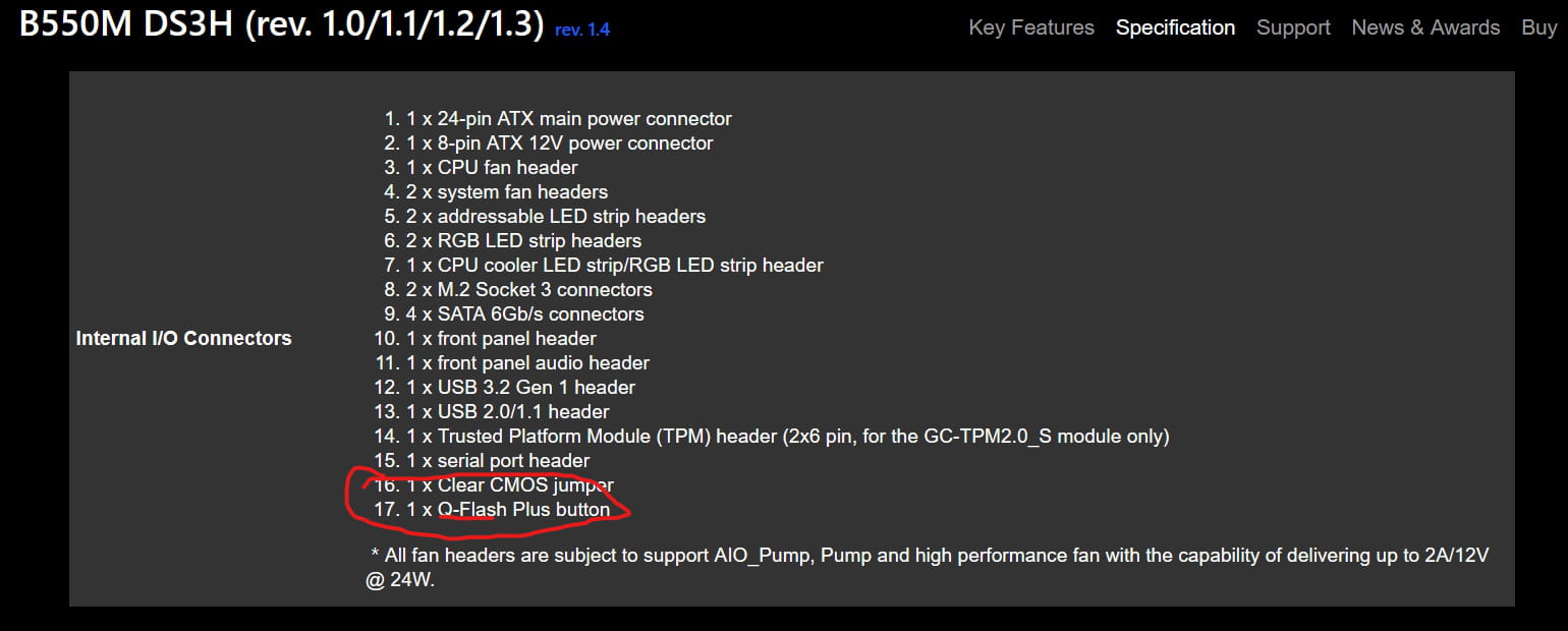

voir ce genre de tuto sur le web pour flasher le bios avec clé USB et q-flashplus button:
https://glennsqlperformance.com/2020/12/22/how-to-flash-a-gigabyte-motherboard-with-q-flash-plus/
https://www.youtube.com/watch?v=7cQLYROKJ_Q
Edit: le bouton se situe en bas à gauche de la carte mère pour toi:
