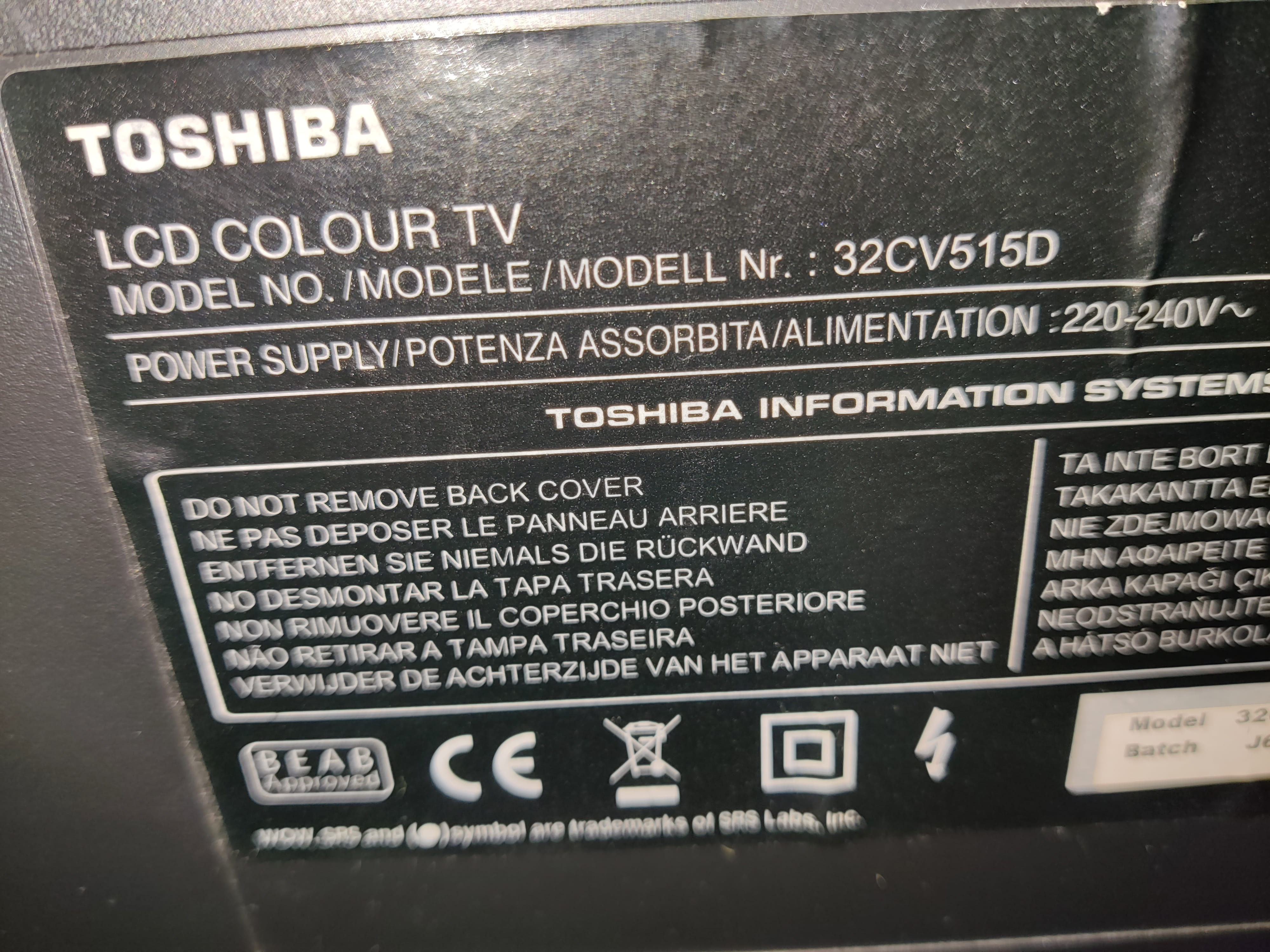

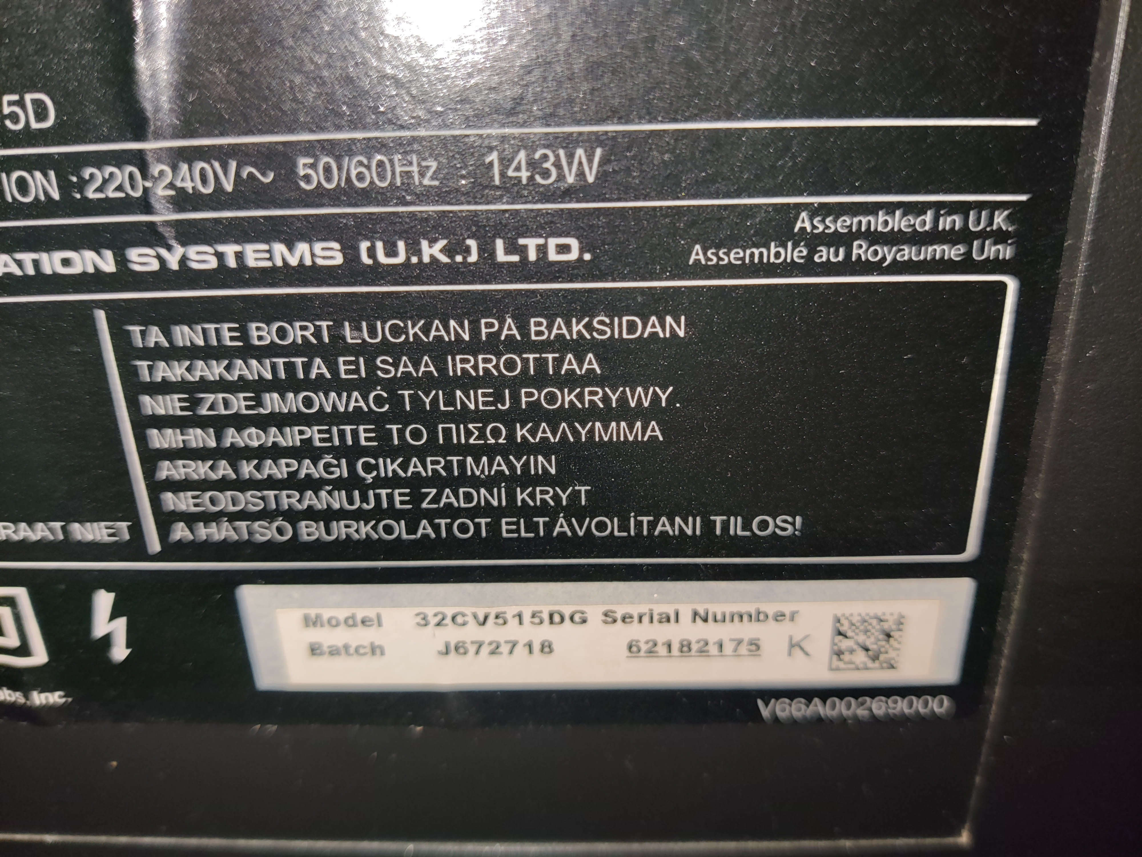

(Je vais mettre les photo du model de la télé si ça peut aider à résoudre le problème plus vite, merci à vous si vous avez une idée de comment aider)

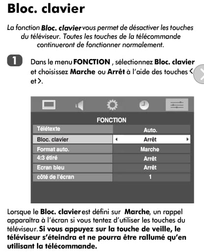

    Voila ce que j'ai trouvé :
    Donc malheureusement il vous faut trouver la télécommande ou un télécommande compatible ...
    1. @macbernic
      D'accord merci beaucoup, j'ai réussi à la rallumer avec une télécommande universelle, vous m'avez sauvé, merci ! ????
