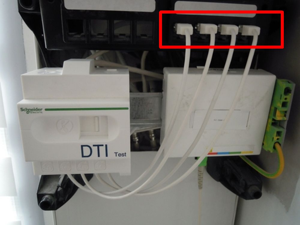

    La box placée dans le coffret de communication :
    • Adsl : Dti direct sur box et sorties ethernet de la box vers les prises de brassage
    • Fibre : le DTI ne sert à rien, fibre sur la box, sorties ethernet de la box vers les prises de brassage
    Il faudrait nous donner des photos du coffret de communication pour nous faire une idée de l'installation

    1. C'est une box vdsl.
      La le dti est brancher dans la pièce car j'y ai mis la box pour avoir internet en rj. (Pas d'antenne wifi sur le pc)
      Pour info quand je dit Switch c'est un petit boîtier que j'ai a côté (pas présent sur la photo)

      Donc xDSL liaison téléphonique qui passe par le DTI.
      La première façon de distribuer de l'Ethernet dans tout le logement, c'est de brancher la box ici directement dans ce boitier de communication et après de brancher les sorties Ethernet de la box sur les prises de brassage, et comme tu as 6 prises, pour toutes les alimenter, utiliser le switch va augmenter les connexions possibles.
      Une autre façon de procéder, puisque que tu as une installation récente qui respecte les normes, notamment 2 prises dans le salon, si elles son proches, c'est de brancher le DTI vers le salon avec la box au bout, et utiliser une sortie Ethernet de la box connectée à la seconde prise murale RJ45 du salon, ainsi dans le boitier de communication on récupère cette arrivée, on la connecte au switch, et les autres ports du switch alimentent les prises de brassage restantes.
