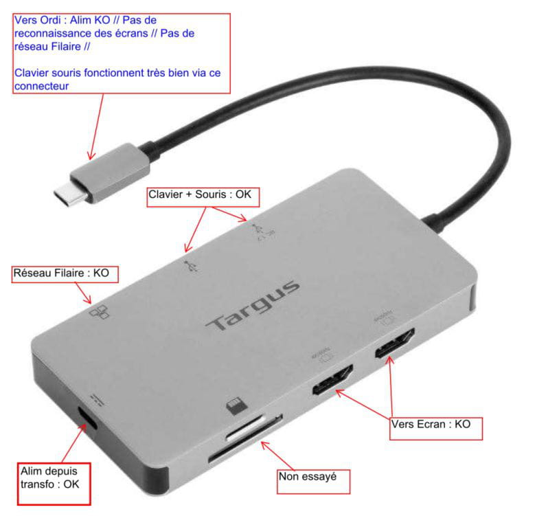

Mes connaissances en informatique n'étant pas assez poussées, je n'arrive pas à comprendre pourquoi mon ordinateur portable HP Ref : HP250G82W8X2EA n'arrive pas à configurer un dock Targus Ref : Dock423EU, dont les pilotes ne sont pas disponibles sur le site officiel de la marque.
J'ai le clavier, la souris, mais pas l'alimentation ni le réseau et les sorties HDMI.
En précisant qu'avec deux autres ordinateurs portables, ça fonctionne nickel.
Petite précision, sur celui qui ne prend en compte que les sorties USB "simples", j'ai le A sur le port USB C, sur ceux qui transmettent l'image l'alimentation, et le réseau, j'ai les sigles B sur le port USB C

      Si tu parles du dock, aucun soucis, les claviers et souris que j'ai branché dessus sont reconnus et fonctionnels, c'est tout le reste qui ne fonctionne pas quand je le branche sur la prise USB-C de l'ordi référencé plus haut.
      Ce même dock ayant été testé sur un Lenovo de même génération, et un autre HP de deux générations plus jeune, et parfaitement fonctionnel.
      Ce qui se passe quand je le branche sur l'ordi en question :

      Depuis deux jours, je viens de le déballer.
      Je tiens à préciser qu'il est fonctionnel sur deux autres ordinateurs, dont l'un des deux est sûrement en fonction sur ce dock au moment où j'écris ce message.
      Mais quand on bascule sur l'ordi cité dans la demande initiale (ordi perso), bah il n'y a que les USB A qui sont exploitables.
