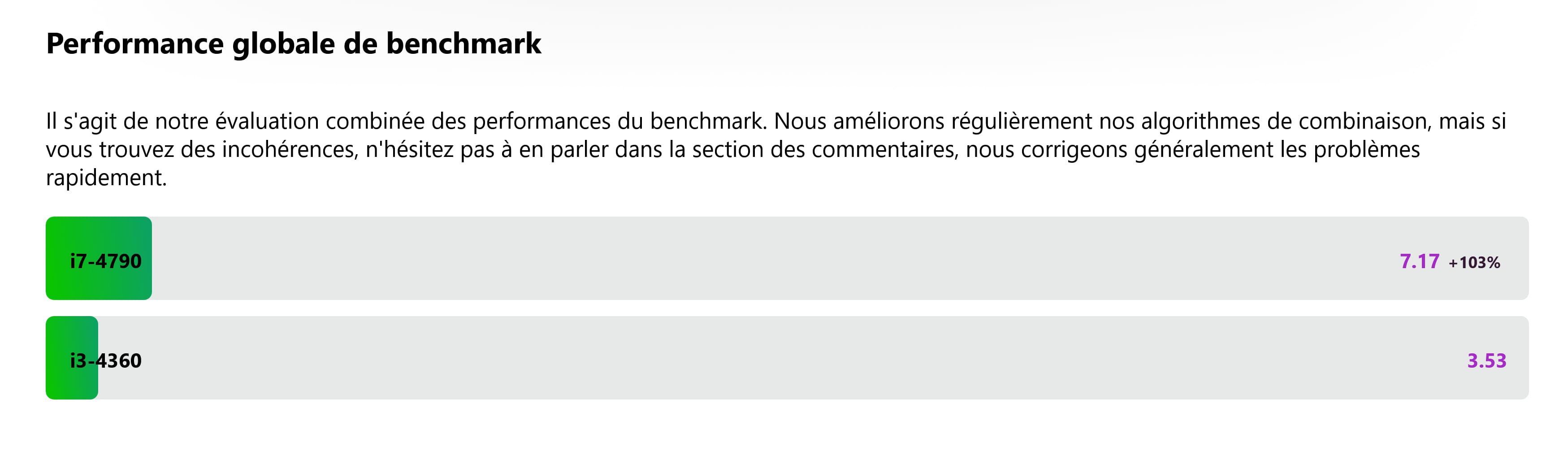

          1. Bonjour,  tu peux opter pour un i7 4790, tu obtiendras un gain de performance non négligeable par rapport a ton CPU actuel
