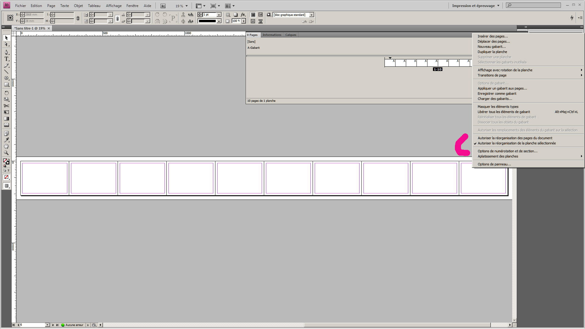

  4. contrariness Messages postés 17909 Date d'inscription   Statut Membre Dernière intervention   6 243
    Dans Indesign on ne peut pas mettre des pages en dessous des autres, mais on peut les mettres cote a cote..
    Cela se fait dans le menu flottant "pages"...
    Vous decochez "autoriser la reorganisation des pages" et vous laissez cocher l'autre option.. Puis en Drag-and-Drop vous glissez les pages les unes a cote des autres.
    Il faut faire le document a l'italienne afin de pouvoir avoir les pages les unes a cote des autres.. Vous pivoterez vos pages PDF par la suite.
    Pour 50 pages cela vous fait 5 series de 10 bandes a faire.. pas terrible..
