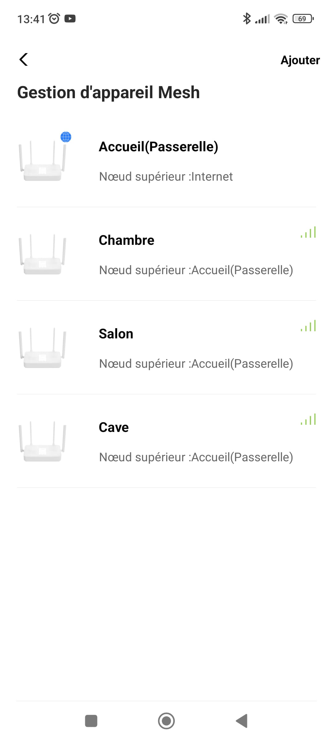

J'ai alors acheté des Xiaomi ax 1800, pour en faire un reseau mesh. Le premier est raccordé à mon routeur FAI que j'ai passé en bridge. Les 3 autres sont raccordés à mes points ethernet+alim220v.
Par moments, je constate un réseau instable, voire une connexion sans accès internet.
Devrais-je utiliser mes xiaomi en mode AP plutôt qu'en mesh, et/ou redonner la fonction de routage à mon routeur FAI?
Belle journée !

    1. Merci Brupala.
      Je pense que mon Xiaomi branché au routeur joue le role de routeur.
      Les autres se connectent à priori au premier.

    2. Re,
      Oui, tout est sur le même réseau ip qui est 192.168.31.xxx
      Ce sont les blancs que j'ai.
      En fait , je remarque par moments des pertes de connexion, ou une connexion au réseau mais qui ne me donne pas accès à internet
      1. OK,
        essaie de remettre ta box en routeur et les AP en point d'accès pur.
