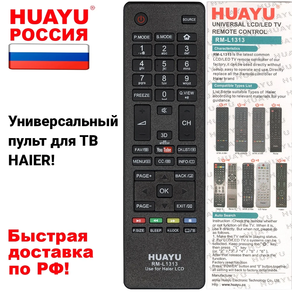

comment associer une télécommande huayu RM-L1313 à une télévision svp

    Micro notice en Anglais piqué sur Aliexpress :
    1. merci mais je ne comprend pas ce qui faut faire
    2. @hello
      Sur l'image ont vois 6 type de télécommande. Il faut que celle d'origine de votre téléviseur en fasse partie. Ensuite tout en maintenant le bouton Power, appuyez sur la touche correspondant au bon type de télécommande (1,2,3,4,5 ou 6). Relâchez tout et vérifiez le fonctionnement.
    3. @T3chN0g3n
      c'est ce que je fais ça veux rien savoir on me dis que c'est la télécommande qui et morte or je viens de la recevoir
    4. @hello
      "On me dis" qui ça ?
      Question bête mais : Votre modèle de téléviseur est bien compatible ? Et vous avez bien mis les piles, dans le bon sens ?
      Je n'en possède pas moi même donc je peut pas vous en dire beaucoup plus ...
  2. oui mon téléviseur et bien compatible c'est une HAIER LE55Q6500U TV LED 4K UHD incurvée 140 cm
    1. Ok, je dit pas que c'est ça, mais ce n'est parce que vous venez de la recevoir quelle ne peut pas avoir un défaut de fabrication ...
