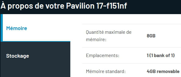

    1) d'après le site de Crucial, la carte mère de ton pc ne supporte que 8GO (1 seul slot)
    j'ai vu sur cette page que la ram est soudée..., je ne sais pas si c'est le cas sur ton pc (clique sur "voir les caractéristiques complètes") ==> clique ici
    PS: si la RAM est soudée, tu ne pourras pas la changer

    ATTENTION: sur le site de Crucial, c'est cette RAM qui est préconisée ==> Crucial 8GB DDR3L-1600 SODIMM ==> https://www.crucial.fr/memory/ddr3/ct102464bf160b/ct6977562
    et d'après le site de Crucial, ton pc ne possède qu'un slot pour la RAM, et tu devras prendre une barrette de 8GO pour changer avec celle de 4GO

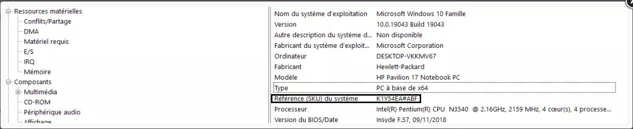

      si ton pc est sous W10, fait ceci:
      dans recherche, tape ==> msinfo32 et clique sur Ok
      donne les infos que j'ai encadrées dans ma capture d'écran (clique sur l'image)

        ton pc est celui-ci ==> (K1Y54EA) HP Pavilion - 17-f151nf
        sur le site de Crucial, il est indiqué que ta carte mère supporte 8GO ==> https://www.crucial.fr/compatible-upgrade-for/hp---compaq/pavilion-17-f151nf
        PS: ton pc n'est pas à jour, tu as la version ==> 21H1    19043, et on est à la 21H2  19044

          1. le résultat du scan
            Ordinateur portable HP Pavilion - 17-f151nf (ENERGY STAR)
            1. re
              donc, c'est bien le pc que j'ai renseigné
              regarde la vidéo pour voir si c'est le même
              PS: si la barrette n'est pas soudée, tu pourras la changer par 1 barrette de 8GO
