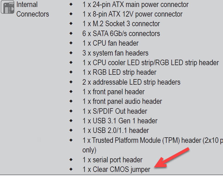

      2. bazfile Messages postés 58543 Date d'inscription   Statut Modérateur Dernière intervention   20 286 > Sevan_0328 Messages postés 7 Statut Membre
        Il y en a un c'est indiqué dans le mode d'emploi :

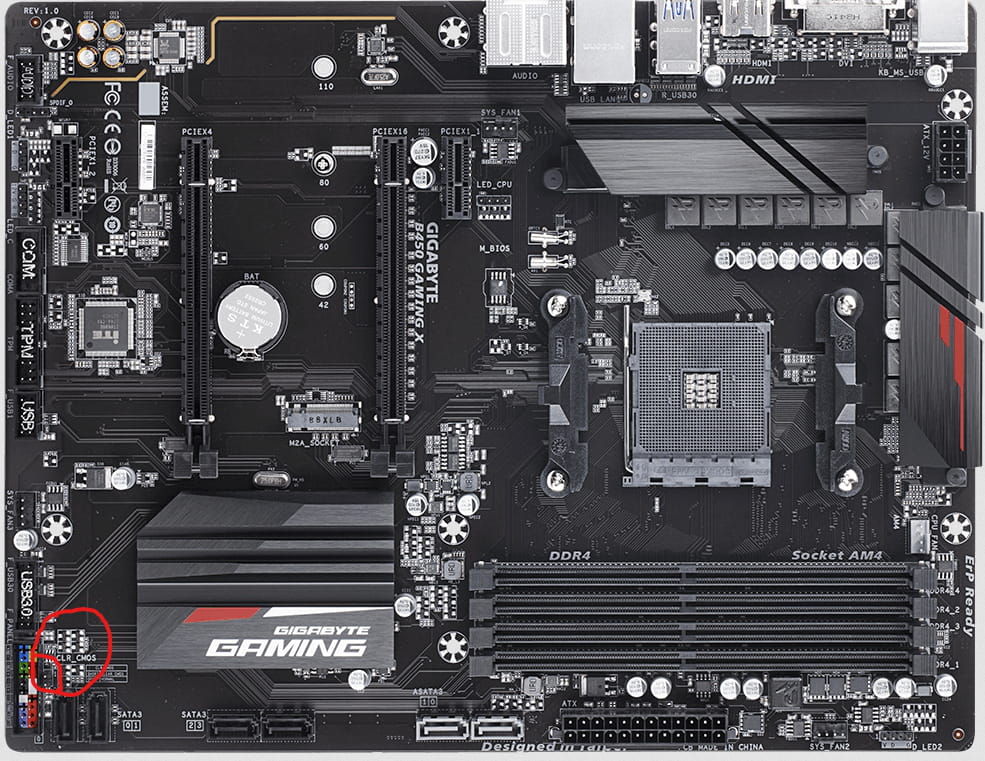

      3. Utilisateur anonyme > Sevan_0328 Messages postés 7 Statut Membre
        salut,
        Pourtant moi, je vois les deux pins et le texte clr cmos sur la photo de la carte mère:
