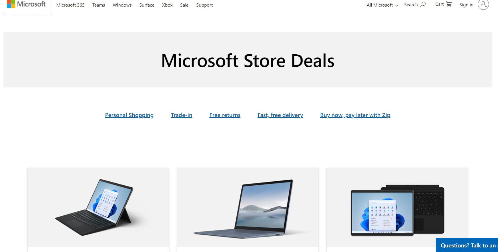

    1. @yg_be
      Bonjour yg_be,
      Merci de votre réponse, néanmoins le lien me mène sur le site de Microsoft comme ci dessous
    2. Contributeur
      @feafe
      fais alors une recherche "excel listrows add".
