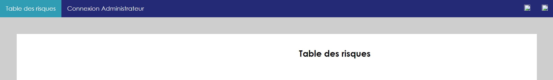

        2. Je viens de tester en ajoutant le bout de code avec la gestion d'erreur, aucune erreur n'est rapportée.
          Voici ce que j'obtient sur mon lorsque le code PHP est sur mon PC, avec ton morceau de code :
          Voici ce que j'obtient lorsque meme code PHP est upload sur le serveur et que tout le monde y a accès :
          C'est comme si il n'essayait meme pas de faire la connexion à la base...

          La bonne, tu avais raison pour la gestion d'erreur, maintenant au moins ca m'affiche quelque chose : le voici
          Fatal error: Uncaught Error: Call to undefined function mysqli_connect() in /var/www/html/BEMeca/test.php:164 Stack trace: #0 {main} thrown in /var/www/html/BEMeca/test.php on line 164
          Mauvaise nouvelle : je comprends pas ce que ca veut dire... C'est comme si mysqli etait pas reconnu sur le serveur
          Je croyais que mysli etait dispo d'origine depuis php 5.5, mais du coup si il me renvoie cette erreur ca veut dire que le mec qui a configuré le serveur a mis une version encore plus ancienne ?
