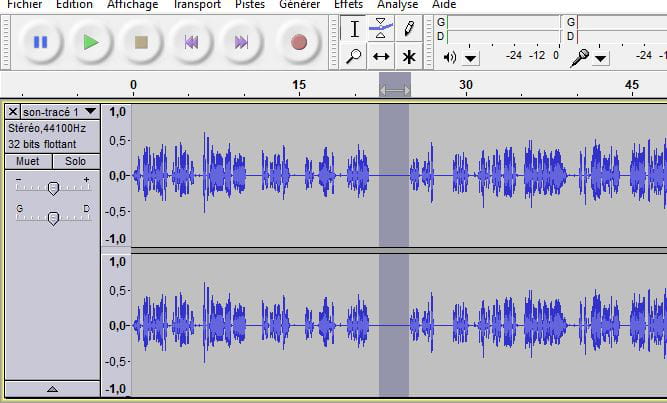

    Je te suggère de regarder avec Audacity (gratuit).
    Avec lui, vois si tu peux sélectionner un espace entre les fréquences musicales :

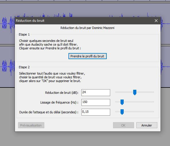

    Puis, dans le menu : Effets, choisir : Réduction de bruit et suivre la procédure :
