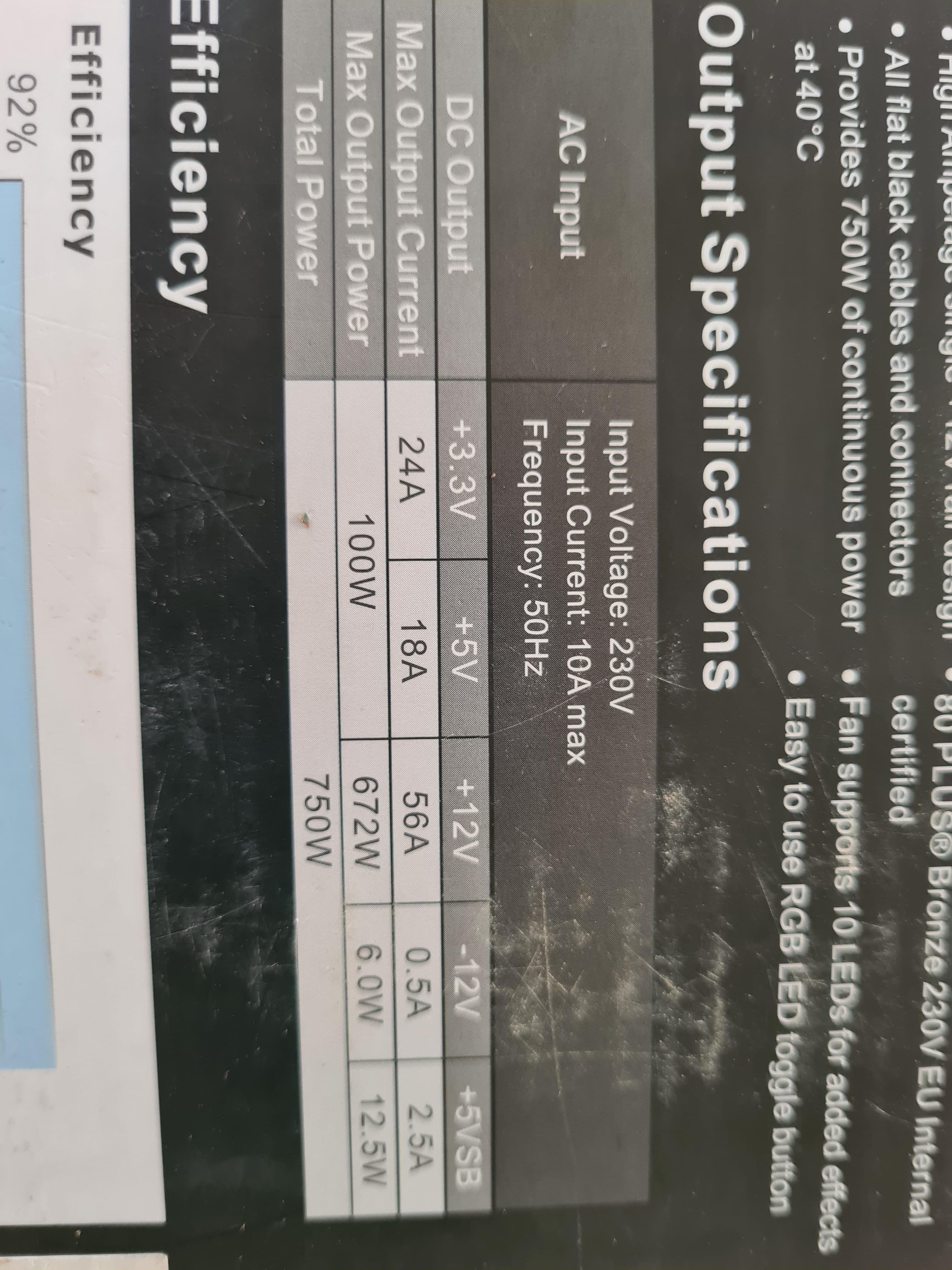

        Est-ce que la différence pourrait expliquer ce phénomène ?
      3. Contributeur
        @Maxence_1230
        Non pas vraiment,  la seconde est probablement deffaillante,  cela arrive, même neuve.
        Par contre ce qui est à craindre c'est que la fsp ai endommagé la carte mère en cramant....
      4. @flo88
        OK merci je teste avec une autre alim et si le phénomène ce répète c'est sûrement la carte mère qui a pris un coup de trop.
