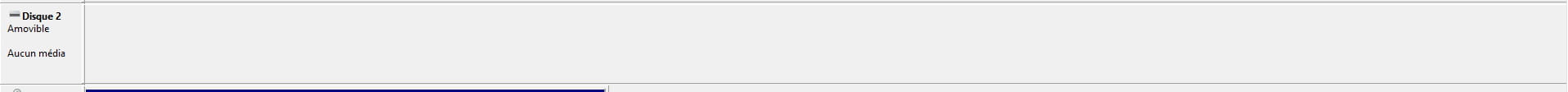

Ma clé USB n'est plus reconnue ni dans l'explorateur Windows ni dans la gestion de disque no media
Impossible de formaté via l'explorateur et la gestion des disque. Jai essayé avec diskpart cela ne fonctionne pas.
