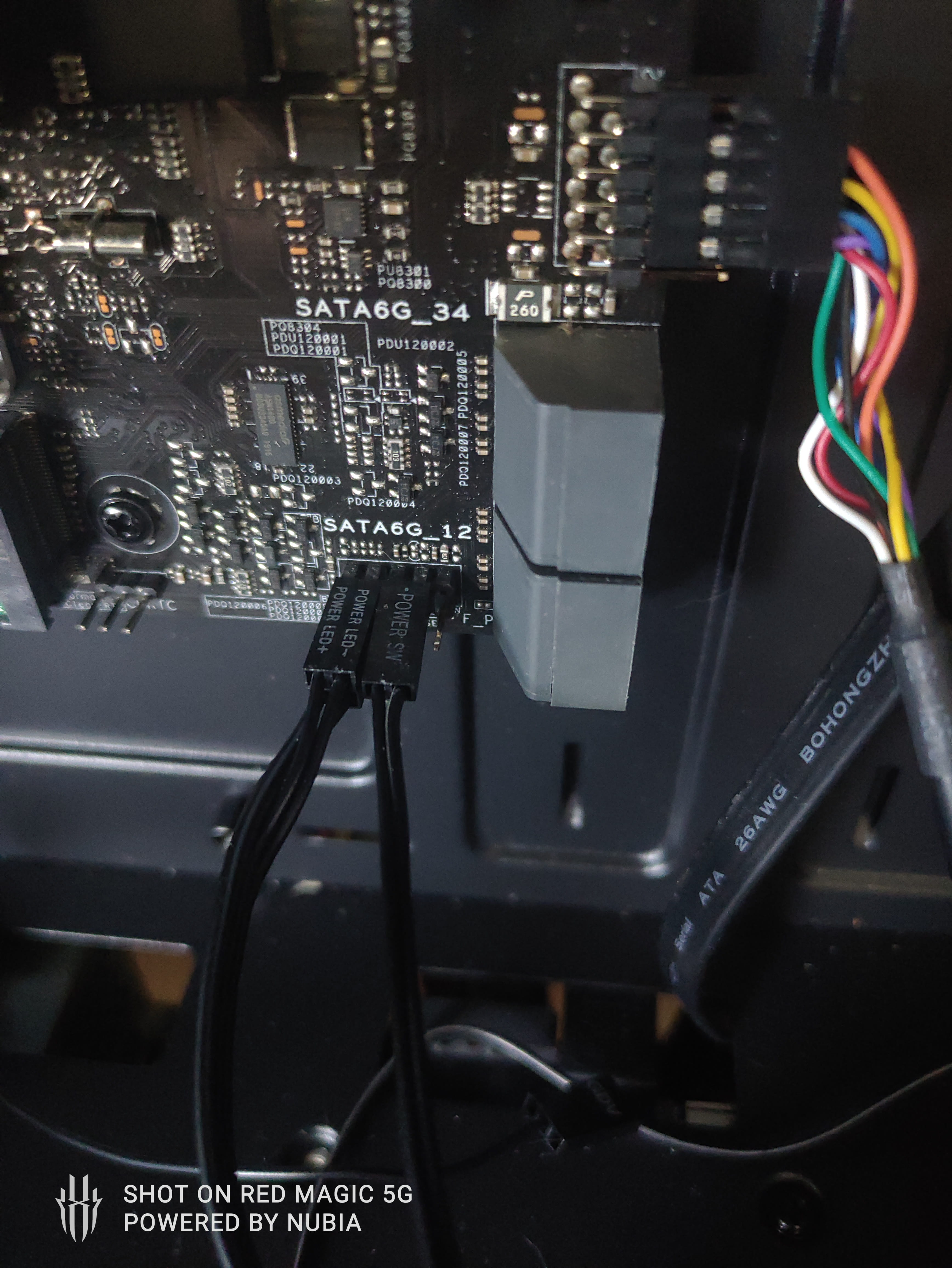

Je viens de changer de boîtier, avec des ventilateurs intégrés. Après remontage, rien ne s'allume. La seule led qui s'allume est celle de la carte graphique. Comme si le bouton "power" n'était pas branché.
J'ai vérifié s'il n'y avait pas de "masse", a priori rien de ce côté là.
Je vous mets une photo du branchement du "Front panel".
Avant de renvoyer le boîtier au vendeur, je cherche de l'aide Si quelqu'un à une idée.
Merci de votre aide.

epango Messages postés 36739 Date d'inscription Statut Membre Dernière intervention Ambassadeur 4 271
Vérifie tes montages. Il se pourrait que tu aies mal monté le câble On/Off sur la CM. La photo ne permet de voir comment tu as monté.
Merci pour la réponse, j'ai tout vérifié.
Le problème a évolué, alors les ventilateurs démarrent, le ventirad aussi mais je n'ai ni image, ni port USB qui fonctionnent, ni sur la CM ni sur le front panel.
Je ne vais pas m'en sortir ...
