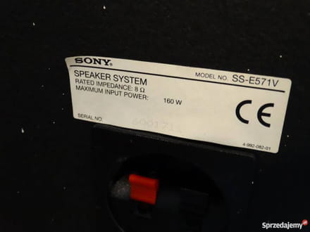

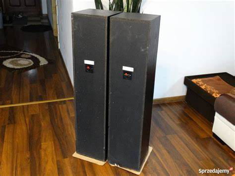

Bonjours, j'aimerais connecter mes 2 enceintes à mon pc mais je ne sais pas comment faire.
Voici le non de l'enceinte c'est la SONY ss-e571v
Pouriez-vous m'aidez svp
J'ai trouvé ces images sur internet, mes enceintes étant au fond de mon garage :)

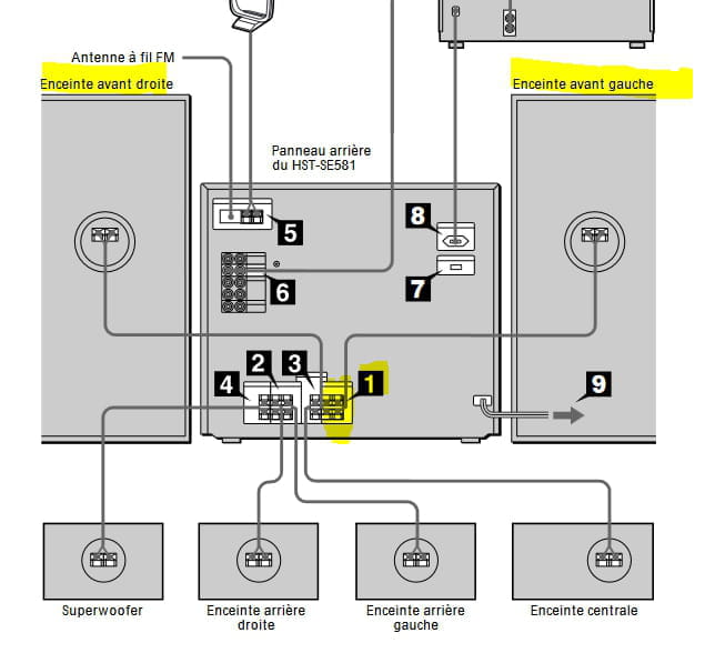

    Ok... c'est un ensemble chaine stéréo Sony HSST-SE581
    Si elle n'est pas en panne elle doit fonctionner avec les enceintes.
    Voir la notice téléchargeable ici https://mesnotices.20minutes.fr/014159.php?ID=132376&k=b703b33a91221844f3b0f1554e5f0582&q=SONY+HST-SE581
    Voir en page 34 pour le câblage
    L'entrée à utiliser pour connecter le pc est par exemple CD IN avec un câble jack3.5 vers RCA (L -R)

    Ce sont des enceintes passives...
    Pour quelles diffusent des sons émanant d'un PC il faut obligatoirement un amplificateur entre PC et enceintes.
    Cet ampli devra pouvoir supporter des enceintes dont l'impédance est de 8 Ohms.

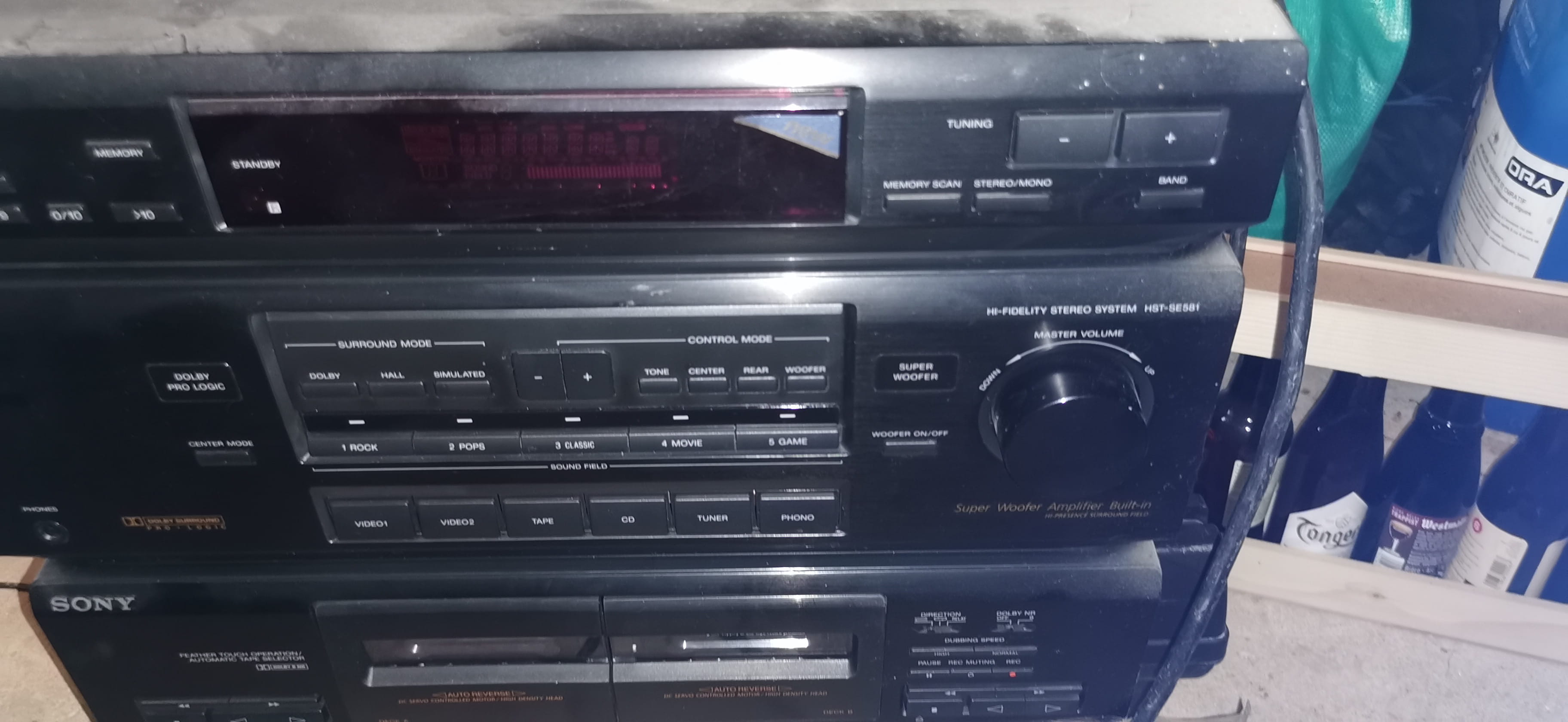

    Vous n'avez plus l'ampli qui allait avec ?

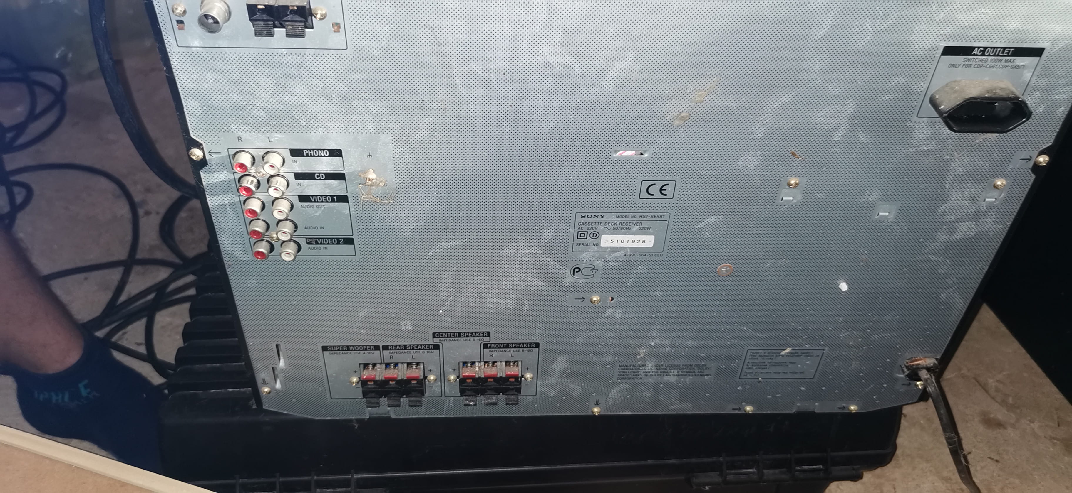

    1. Je pense que c'est cette apareil la
        Vous n'avez qu'une enceinte ?
        Pourquoi la brancher sur une sortie arrière ?
        Utilisez de préférences les bornes pour enceintes avants
