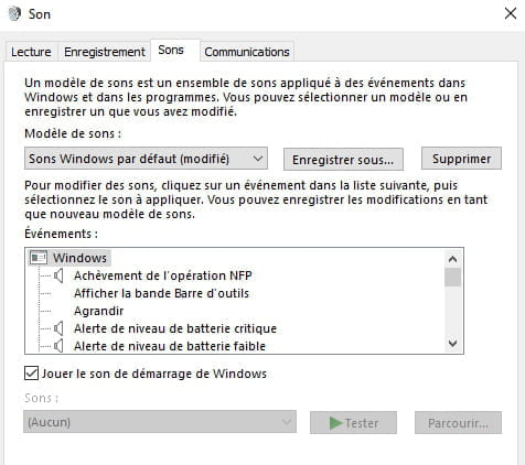

                Tu as quoi dans contrôleurs audio, vidéo et jeu ?
                Touche Windows + R
                Tape --> mmsys.cpl et OK.
                Dans onglet Lecture, tu as quoi par défaut ?
                Image en exemple:

                1. Bonjour
                  Merçi a tous pour l'aide
                  A mon avis ce n'est pas FF qui desactive le son mais plutot une maj de Windows.
                  J'ai retabli avec " devmgmt.msc" j'aimerais que ça soit stable meme aprés les maj.
                  Quelques captures
