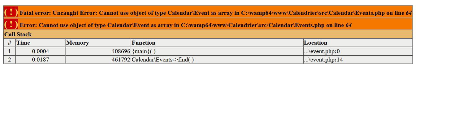

Bonjour, je fait un post a la suite de mon ancien problème (https://forums.commentcamarche.net/forum/affich-37614694-reupload-probleme-calendrier-php#jAjaxMessage) Avec tout les code et les détails qui pourrais vous être utile.
Problème d'array :
J'obtiens cette erreur dans mon programme pouvez vous m'aider s'il vous plait a régler se problème ?
    Montre nous la ligne de code indiquée par le message d'erreur...
        Tu aurais du nous mettre le code au format "text" ... pas en image.. qu'on ne peut pas copier/coller.
        Mais bon...
        Regarde ligne 58 ... le mode de FETCH que tu as utilisé...
    1. Il est toujours disponible en format texte dans l'ancien post : https://forums.commentcamarche.net/forum/affich-37614694-reupload-probleme-calendrier-php#jAjaxMessage dans la partie EVENTS et je ne c'est toujours pas quoi faire avec le FETCH. Je suis pas un pro du php je suivais juste un tuto d'une vidéo.

          $statement->setFetchMode(\PDO::FETCH_CLASS, \Calendar\Event::class);
        là tu fais un FETCH_CLASS
        sauf que ensuite, tu essayes d'accéder aux données comme si c'était un array.
         $re = new \Calendar\Event($result['id'],$result['name'],$result['description'],$result['start'],$result['end']);
        Tu dois changer le mode de FETCH ..
          $statement->setFetchMode(\PDO::FETCH_ASSOC, \Calendar\Event::class);
