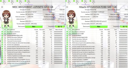

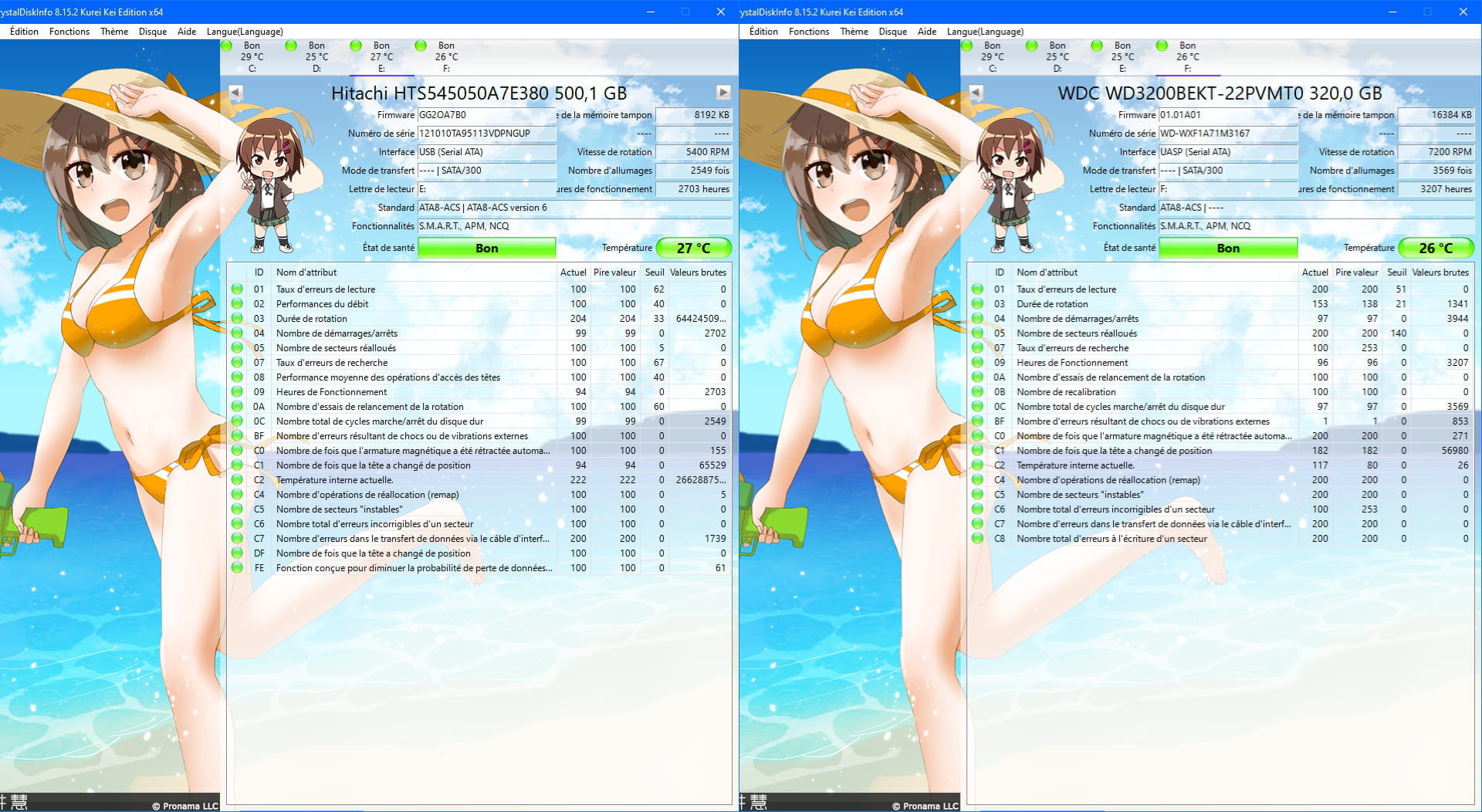

      1. D'après votre image, je n'ai pas vraiment les mêmes informations (comme sur l'image que j'ai posté), je n'ai pas le même style de données brutes
      2. @Utilisateur anonymeil suffit de les afficher en décimales "10DEC" au lieu de "16HEX" héxagésimales

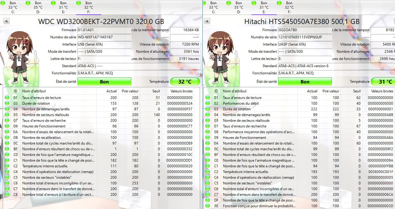

      3. @RedbartEffectivement, c'est le cas, alors voici la capture d'écran avec ces valeurs:
      4. @Utilisateur anonymevisiblement, le Hitachi à du mal avec les valeurs de Rotation et de températures, et merci pour ce petit tips, je n'étais pas au courant de cette fonctionnalité
      5. @Utilisateur anonymela durée de vie constatée de tes hdd est extrêmement courte, la technologie ancienne (disque tournant) peut leur permettre de servir de disque de sauvegarde encore longtemps
        tes disques n'ont pas de secteurs instables ou réalloués, par contre le wdc a subit beaucoup de chocs
