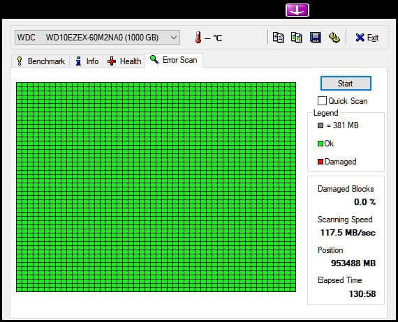

                  oui, c'est bien ainsi. c'est l'essai error scan qui est long, proportionellement à la taille du disque... Oui il faut lancer ça avant de se coucher, si gros disque, et le laisser tourner, demain matin tu aura l'image à l'écran
                  Ne pas utiliser le quick test, décocher la case.

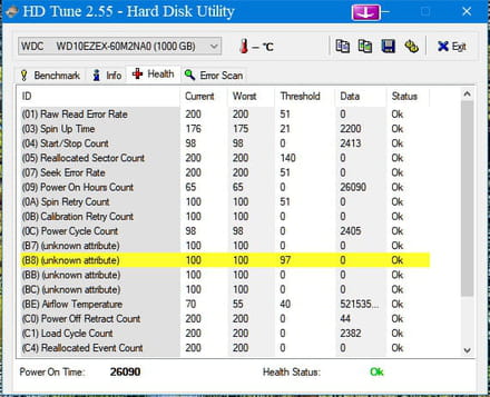

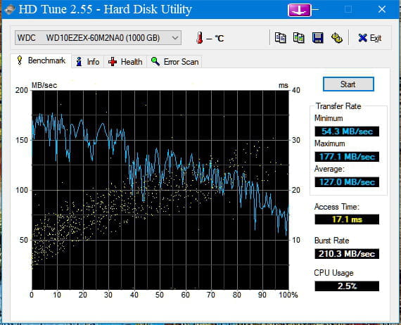

                      Voilà, il me semble que tout est fait. Les 2 premiers ont été plutôt rapides. Pour Health, je n'ai pas vu le bouton "Start", mais j'ai tout de même enregistré.
                      J'envoie les trois en pièces jointes.
                        OK, c'est bien les images que j'attendais
                        1° Ce disque de 1To n'a aucun secteurs défectueux, c'est une bonne nouvelle, surtout pour faire des sauvegardes valides.
                        2° Pas de secteurs réalloués... 26000 heures de fonctionnement, ce n'est pas beaucoup pour un disque... Mais environ 10heures de fonctionnement, à chaque fois qu'il est mis en marche/arrêt.
                        3° C'est un disque robuste de 3.5" tourne à 7200 tr/min donc normalement rapide, transfert de données 180 Mb/sc et c'est là que le tient est en manque de performance, il est en moyenne à 127Mb/sc dont 54 dans son minimum..
                        À mon avis, c'est là sa faiblesse et une des raisons de ralentissement... C'est de l'usure de vieillesse (pas mort, mais affaibli) C'est ce qui apparait dans le graphic du "Benchmarck" dans la première moitié du volume du disque, il y a beaucoup "d'Herbe"... Certaines assez longues, C'est la maladie des disques qui hébergent Windows avec les nombreux accès toujours sur la même zone...
                        pour lire certains secteurs, il faut s'y reprendre à plusieurs fois et ça perd du temps=ralentissement...

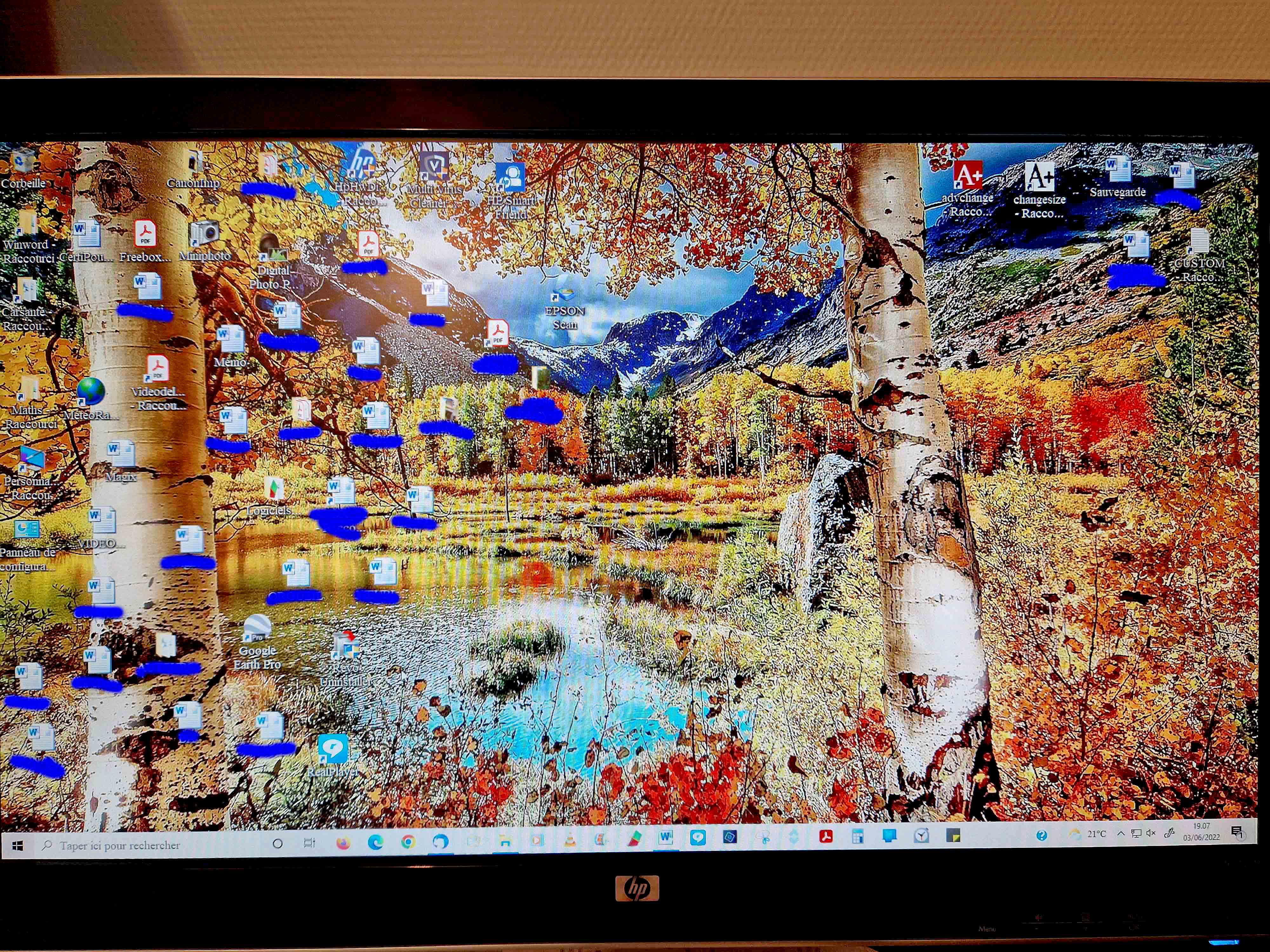

                                    Je reviens pour un autre (petit) problème.
                                    Depuis que j'ai longtemps laissé travailler le PC pour Error Scan, j'avais supprimé l'écran de veille et autres. J'avais simplement éteint l'écran manuellement, ce qui n'a aucun effet sur les aspects "informatiques". Depuis, j'obtiens l'écran "Ecran-1" au lieu de "Ecran-2" (qui est mon bureau). D'abord, j'ai dû cliquer sur "Me connecter" (pas sur la photo) ; puis j'ai compris qu'il fallait insister sur la touche espace pour faire apparaître "Ecran-2" ; donc celui que j'ai toujours eu lorsque je voulais me servir de l'écran. Qu'en est-il STP. Merci.
                                    1. Problème de comptes utilisateurs peut être ?
                                  2. Merci, c'est une piste, mais je n'ai touché à rien. Un chemin à suivre ?
