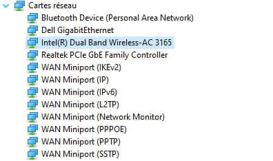

    1. Salut tiens voila un screen de toute mes cartes réseaux
    2. @KiiskaDonc,
      tu as 2 cartes ethernet et une carte wifi 802.11ac (wifi 5).

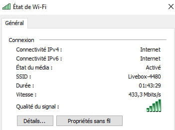

    4. @brupalaOk j'ai trouvé je te prend un screen regarde ça
    5. @KiiskaOK,
      donc ça c'est normal ... je pense que tu es bien connecté en ac sur 5 Ghz
      il faut voir dans les propriétés de la connexion wifi depuis le menu paramètres réseau et internet, suivant ta version de windows, il y a plus d'informations sur la connexion wifi.
      Pour info,
      avec un réseau wifi mesh, j'ai 390 Mbit/s à ce niveau chez moi et je suis réglé sur des canaux de 80 Mhz.
      tu n'auras pas beaucoup mieux ..... sauf avec un câble.
