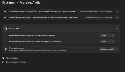

    1. bonjour,
      pour windows 11 aller dans les paramètres (raccourcis clavier touche win + x ) puis taper sur la touche m ensuite aller sur l'onglet marche/arrêt
      choisissez écran de veille et regarder vos paramètres si ils sont bien sur la position que vous désirez soit dans votre cas Jamais .
      remarquer que j'ai une potion sur la deuxième ligne en haut me disant que l'écran est défini pour ne jamais s'éteindre . avec un lien bleu à droite pour changer cette option.
      il se peut que dans votre cas, se ne sont pas les paramètres du pc , mais bien ceux lié à l'écran , je vous invite donc d'aller dans le menu de votre écran et vérifier que votre écran ne s'éteigne pas ou se mette en veille avant x temps.
      si vous ne savez comment y accéder, dite nous la marque et le modèle de votre écran
      par exemple : Samsung Odyssey G3
      PS: les raccourcis peuvent aussi fonctionner pour WIN 10
