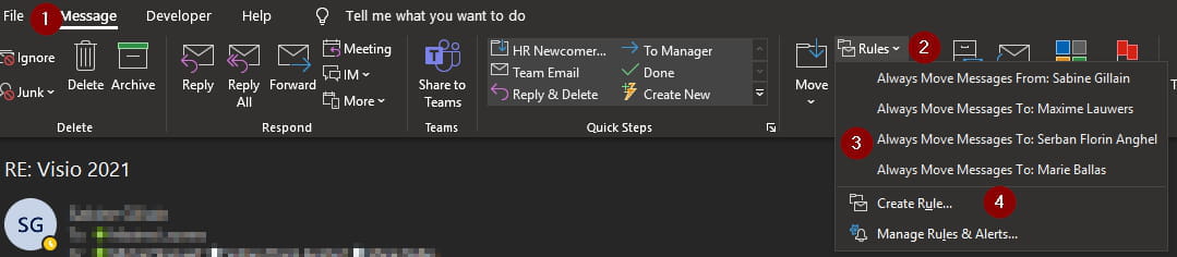

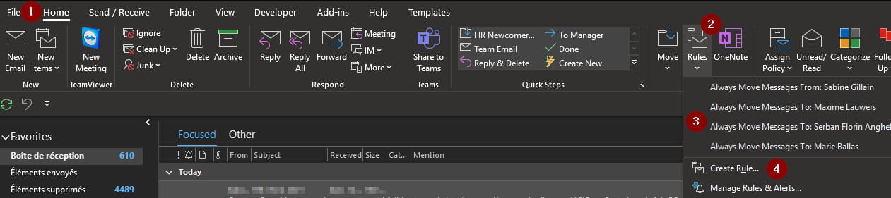

ModérateurAlors je n'ai pas les menus en français ic (pc pro) mais, vous n'êtes pas au bon endroit.
Pour gérer un flux il faut ajouter ajouter une règle, il y deux possibilités:
Soit on part d'un mail existant concerné et on accède au menu suivant pour créer de nouvelles conditions (en anglais mais la disposition reste la même), .
Soit on peut les faire directement dans la mailbox.
A partir de la (3 et 4) on pourra créer une règle soir rapide mais limitée (option 3), soi avancée (option 4).
Par exemple on peut filtrer un email en fonctions du destination et/ou mots clé et/ou autres détails, l'envoyer directement dans un dossier/sous dossier mais, en plus, demander d'être averti par un popup sur l'écran, sauf si il y a telle autre conditions.
Les conditions de filtres, exclusions, et actions dans le mode avancé sont assez "puissante" pour faire des choses très utiles. il faut simplement prendre le temps de les comprendre.
