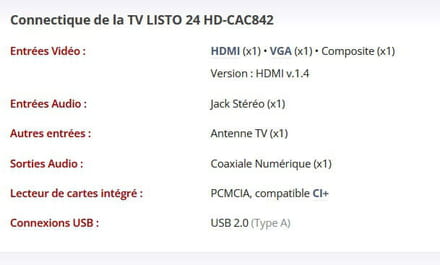

Cette barre de son se connecte via optical, elle n'a pas de HDMI (selon le manuel). Donc je suppose que votre tv a une sortie optique. Toutes les tv récentes en ont une.
Mais vous ne donnez pas la référence de la TV.
Bàv

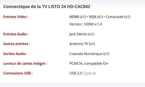

Ca se complique.. la barre à une entrée SPDIF optical mais la tv n'a qu'une seule sortie Sorties Audio : Coaxiale Numérique (x1)
(On oublie le HDMI qui n'est pas présent sur la barre.)
Donc je vais laisser quelqu'un d'autre répondre car il faudra un convertisseur et je ne maitrise pas suffisamment ces standards.
Merci pour votre retour, je vais en chercher une autre...compliqué tout ça et si Boulanger avait bien fait son travail je ne serai pas encore en train de chercher 6 mois après l'achat, ils ne m'y reprendront plus ;-(((
Voila, le mieux est de trouver une barre avec entrée coaxiale numérique, sinon, il faudra un convertisseur, ceci par exemple :

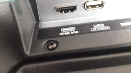

Le souci c'est que la TV n'a pas de sortie HDMI ARC
Par contre, si j'ai bien compris, la barre a HDMI et ma TV HDMI-ARC.
Quel type de cable je dois acheter car pas vendu avec.... -
On ne va pas s'en sortir : j'ai laissé tomber SAMSUNG et suis partie sur la 2ème barre de son connectée Bluetooth ET Hdmi.
Donc ma TV est HDMI ARC pas de problème, tout le monde me l'a confirmé. De plus j'ai trouvé cette barre de son sur un site de tests pour les TV comme la mienne :
