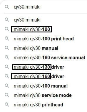

    tu peux donner le modèle complet de l'imprimante et cutter
    exemple
