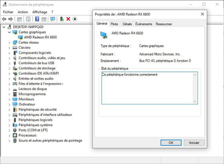

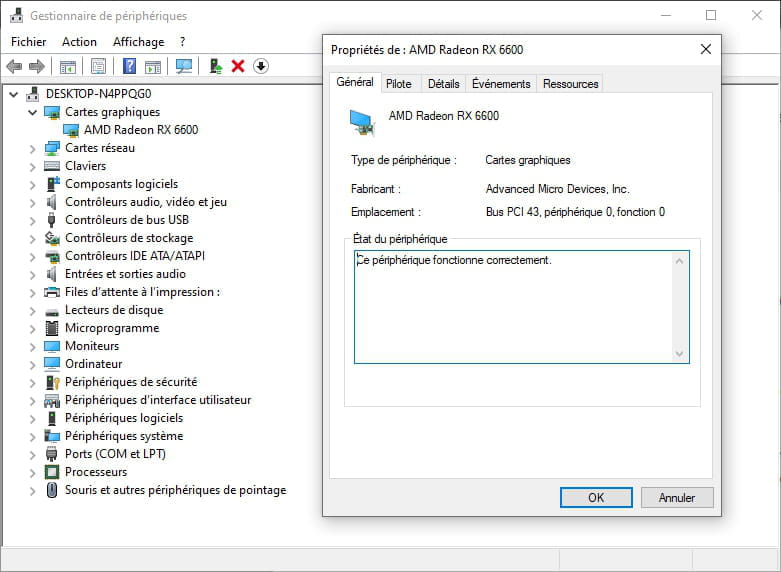

epango Messages postés 36739 Date d'inscription Statut Membre Dernière intervention Ambassadeur 4 271
"Au moment de regarder mon indicateur de performance sur le jeu, j'ai remarqué que la "source graphique" utilisée était AMD Radeon(TM) Graphics et non pas AMD RX6600.
De ce que je sais et des conclusions de moldu que j'en ai tiré, le jeu utilise la partie graphique de mon processeur ou de ma carte mère mais dans tous les cas n'utilise pas ma carte graphique (alors que je suis bien branché en HDMI de mon écran au port de ma CG). ".
Ceci n'est pas possible étant donné le Ryzen5 3600 n'a pas d'IGP (processeur graphique intégré). C'est peut-être un problème de pilotes non à jour. Postes-nous une capture d'écran de la rubrique Cartes graphiques de ton Gestionnaire de périphériques.
On voit qu'il n'y a que la RX6600. Il n'y est même pas signalé un problème de pilotes (pas triangle jaune avec un ! ou un ?)
