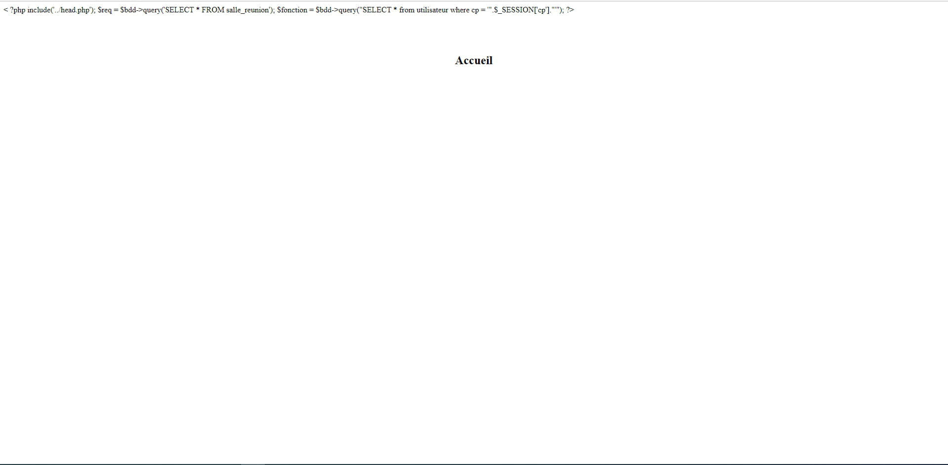

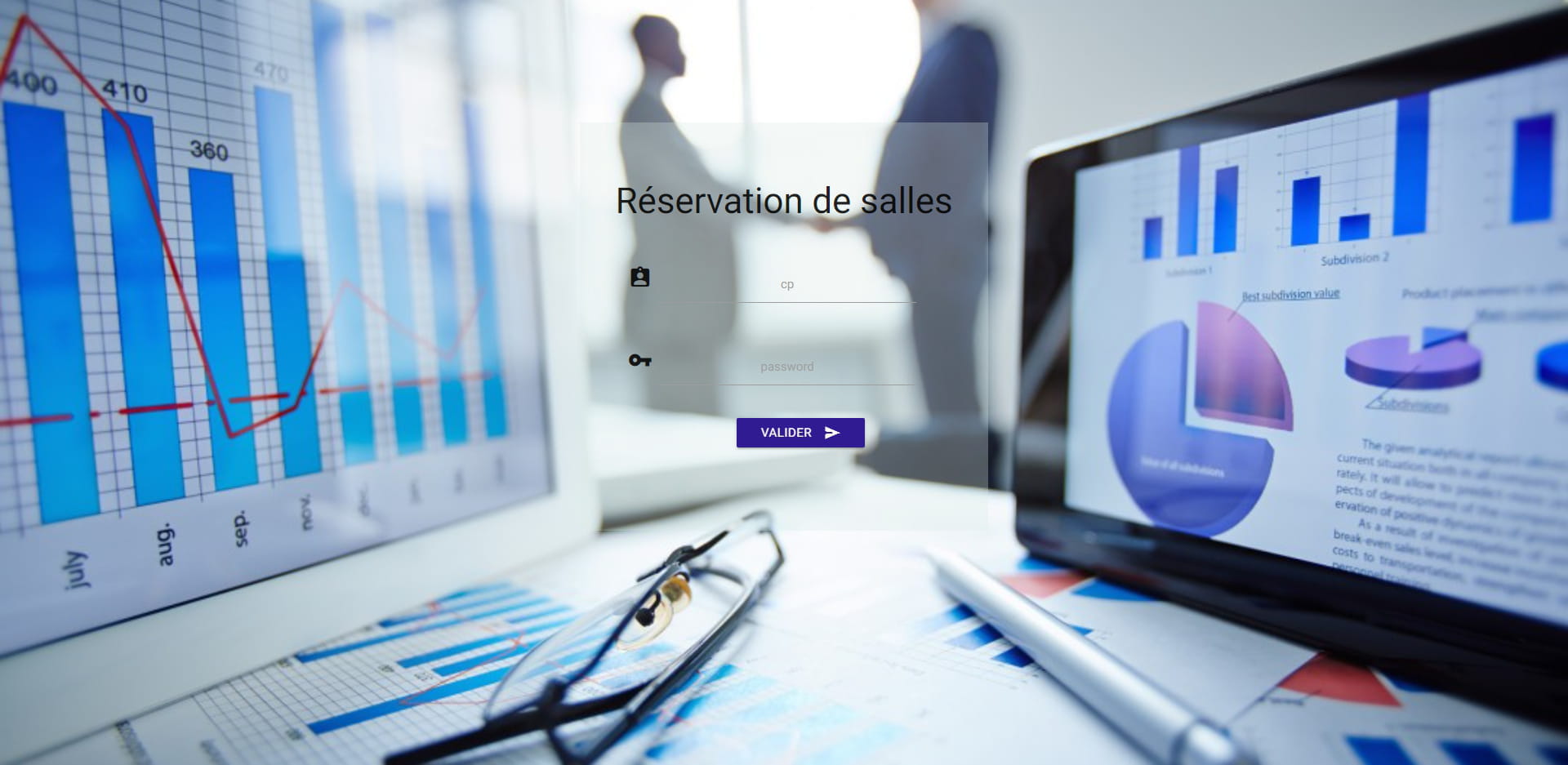

                              Voici le rendu, Lorsque j'essaye de le connecter (page connexion)
                              Lorsque je suis connecté :
                              L'erreur dans la console lorsque j'inspecte :
                              Failed to load resource: the server responded with a status of 500 (Internal Server Error)
                              Navigateur : Microsoft Edge (choisi par l'entreprise)
                              Changer de navigateur ne change rien.
                              Avez-vous des suggestions ?

                                Lorsque je suis connecté [...]
                                Merci d'éviter les captures d'écran quand il suffit de copier coller le contenu de la page. En l'occurrence, PHP n'est pas activé au niveau du serveur web (il faudrait activer le module apache2 avec
                                a2enmod
                                ). Si tu reprends l'installation LAMP comme je te l'ai indiquée, cela résoudra le problème.
                                Ce n'est pas surprenant si PHP n'est pas activé, vu que le site est en PHP.
                                Ce n'est pas surprenant non plus puisque le problème est au niveau du serveur et non au niveau du client.
                                Bonne chance

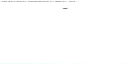

                                  Bref, mon problème reste le même, la page connexion du site s'affiche (donc connexion bdd + PHP actif). Néanmoins, lorsque l'on se connecte, l message suivant s'affiche :
                                  < ?php include('../head.php'); $req = $bdd->query('SELECT * FROM salle_reunion'); $fonction = $bdd->query("SELECT * from utilisateur where cp = '".$_SESSION['cp']."'"); ?>
                                  Donc c'est l'authentification qui pose problème, car le code PHP ne peut être pris en compte si les données d'authentification sont, pour ce cas-ci, inexistante.
                                  Je ne tiens pas à installer plus que nécessaire. Quel paquet me manque t'il ?

                                      Par rapport à l'erreur
                                      En admettant que le copier coller soit correct, il ne devrait pas y avoir d'espace entre
                                      et
                                      , sans quoi apache ne comprend pas qu'il est supposé passer par un module (en l'occurrence celui qui permet d'interpréter le code PHP) pour traiter cette section de code. Et donc pour lui c'est du HTML, bien que le module PHP soit activé.
