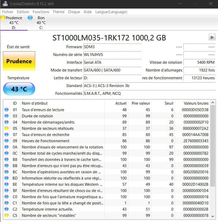

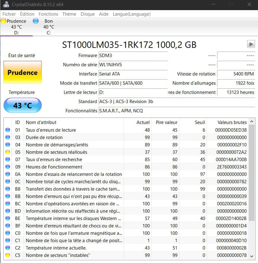

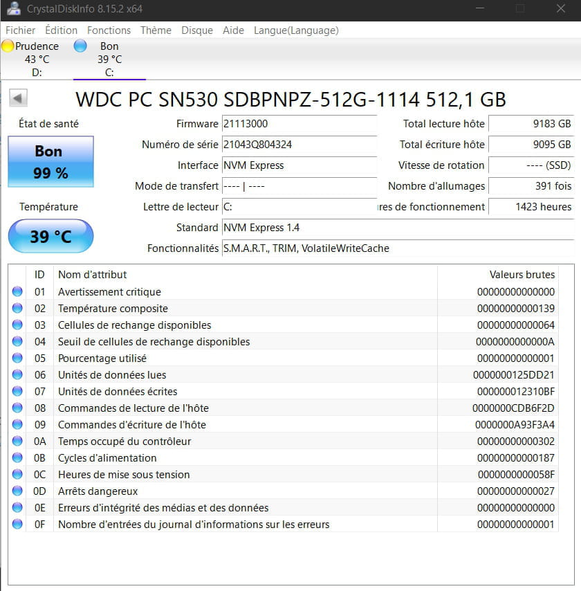

Salut ,
Testes ton/tes disques durs et donnes le résultat (couleur et état) ou poste une capture d'écran : https://forums.cnetfrance.fr/tutoriels-logiciels-et-applis/487485-tester-son-disque-dur-ou-ssd-avec-crystaldiskinfo
RE_
Tes lenteurs et problèmes viennent de là (le HDD):
- Jaune, un ou plusieurs défauts sont signalés, ceci peut engendrer une instabilité de Windows, crash ...etc..
Sauvegardez vos données au plus vite, puis changez le HDD /SSD
Tout les accès à ce disque créent des dysfonctionnements . Il va falloir récupérer les données et le changer

RE_
OK . Si tu as des données importantes sur ce HDD, évites de t'en servir jusqu'à ce que tu ai pu les récupérer .
