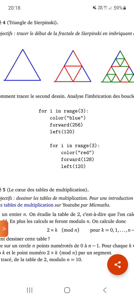

Bonsoir a tous,
J aurai besoin d un petit éclaircissement concernant l exemple d exercice que j ai trouvé.
Les 2 boucles imbriquées partage la même variable d incrementation (i).
La boucle du bas(donc la boucle intérieure) incremente i , et par conséquent aussi l'autre boucle vu qu elles se partagent la meme variable.
A mon sens une des boucles devrai avoir un 'i' et l autre boucle un 'j'.
Je ne comprends pas pourquoi ce code (que j ai testé) fonctionne correcement.
Merci d avance et bonne soirée

Tu as raison dans le sens où il serait plus lisible, clair d'utiliser i et j.
Pourquoi ce n'est pas obligatoire :for i in range(3): print("debut",i) for i in range(3): print("seconde",i) print("fin",i)
debut 0
seconde 0
seconde 1
seconde 2
fin 2
debut 1
seconde 0
seconde 1
seconde 2
fin 2
debut 2
seconde 0
seconde 1
seconde 2
fin 2
En fait le for ne fait pas une incrémentation de la variable en fin de boucle, il agit comme avec une liste de variables à traiter un for i in (0,1,2), donc quand il relance la boucle, il prend la valeur suivante de la liste, pas un +1 sur la valeur courante de i. Mais on voit bien que si on voulait utiliser i de la première boucle après la seconde, sa valeur n'est pas correcte. La syntaxe de l'exercice n'est valable que parce que l'indice i n'est pas utilisé dans les boucles, il sert juste à réaliser 3 cycles.
