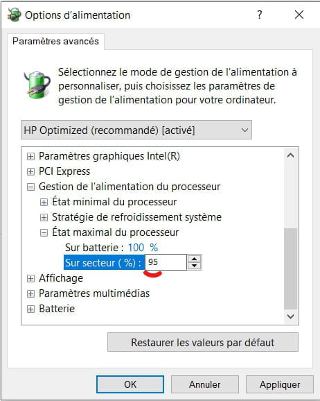

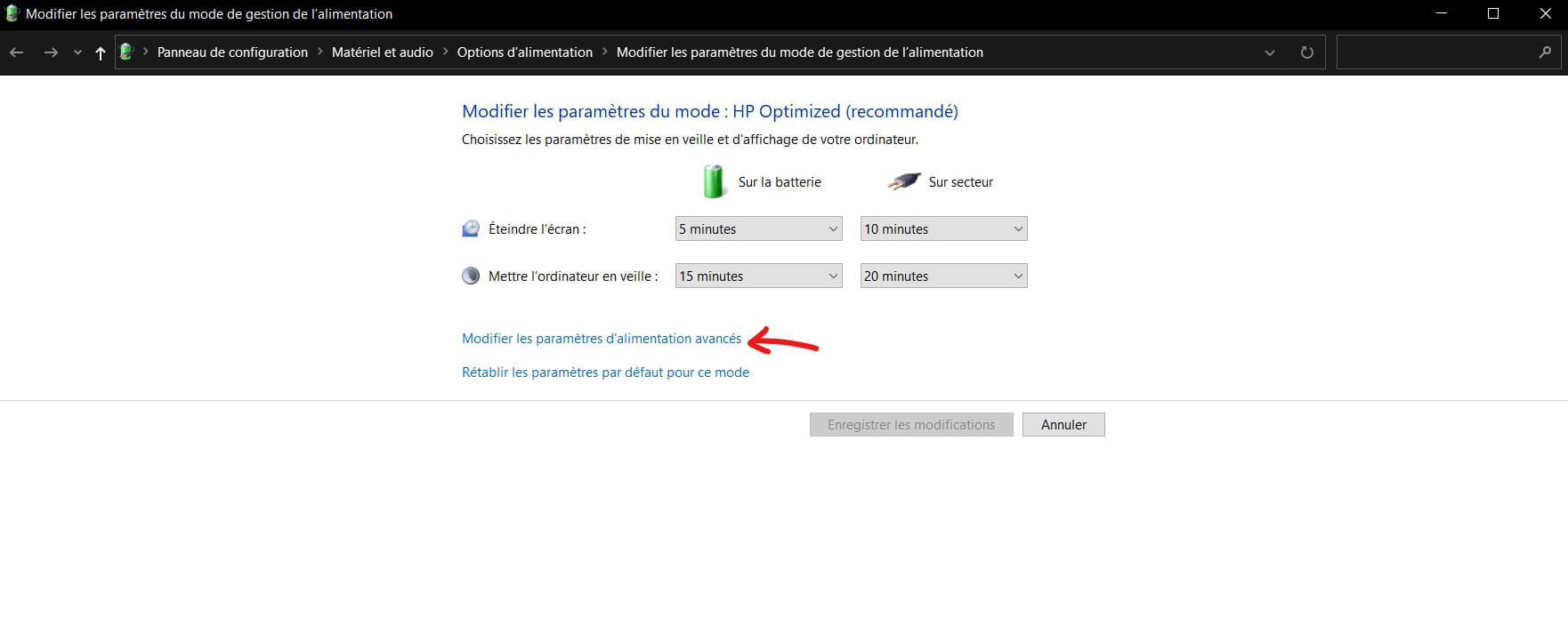

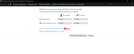

Alors, vous n'êtes pas le seul à avoir ce problème, voici une première manipulation à essayer:
Rendez vous dans la gestion d'alimentation, puis réduisez le pourcentage de charge maximal du processeur (sur secteur), baissez de 5% en 5% jusqu'à ne plus avoir de crash.
Si vous descendez en dessous de ~80% et que ça ne fonctionne pas il y'aura d'autres choses à tester, un poil plus complexe à mettre en œuvre.
Bien sur ça baisse légèrement les performances du CPU ...
La seul solution qui ne baisse pas les perfs c'est de changer la pâte thermique constructeur par une de meilleur qualité, mais ça demande de l'habitude pour pas faire de casse ... (Et il n'y a pas de garantie que ça suffise ...). Il existe aussi des supports ventilés qui peuvent aider un poil.
Cdlt.

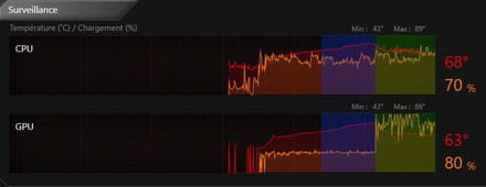

Bonjour, l'astuce n'a pas marché malheureusement. Même en passant à 80% j'ai sensiblement les mêmes températures comme vous pouvez le voir sur le monitoring après 10 min de jeu sur secteur et 10min sur batterie (bleu = secteur / vert = batterie). Si vous avez d'autres solutions je suis preneur.
Bien à vous.
Mais ça plante toujours ? Ce genre de températures surtout sur un laptop c'est courant ...
