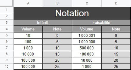

Mise en contexte : J'utilise deux feuilles de calcul.
La première(appelée "Notation") contient la notation que je souhaite attribuer dans chaque tranche et prend cette forme :

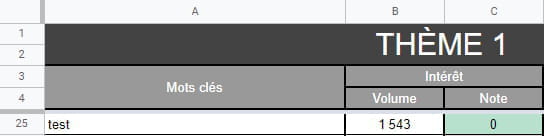

La seconde est celle où je renseigne la donnée que je souhaite voir affecter avec une note en fonction de la tranche dans laquelle elle se situe.
La fonction saisie dans la cellule C25 est donc : =IF(Notation!A5<B25<=Notation!A6;Notation!B6;IF(Notation!A6<B25<=Notation!A7;Notation!B7;IF(Notation!A7<B25<=Notation!A8;Notation!B8;IF(Notation!A8<B25<=Notation!A9;Notation!B9;IF(B25>Notation!A10;Notation!B10;"0")))))
