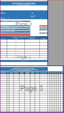

Je voudrais savoir s'il est possible de prédéfinir 1 page en portrait et la page 2 en paysage sur un même onglet Excel
La page 1 se prête bien au portrait mais la page 2 contiendra plus de colonnes et devra être en paysage
C'est un document qui a vocation à être imprimé régulièrement et rapidement alors il faudrait que l'impression soit automatisée et qu'a chaque fois que je lance l'impression la page 1 sorte en portrait et la 2 en paysage.
Si je n'arrive pas à faire cette manip je devrai créer un onglet par page..

    Lorsque je fais la manip cela apparaît bien comme vous à l'écran mais le problème est que lorsque je vais dans impression et que je regarde l'aperçu avant impression mes 2 pages sont en paysage alors que je voudrais que la page 1 sorte en portrait et la 2 en paysage.
    Donc sur le document même cela apparaît comme je veux c'est a dire que ma page 1 est bien en portrait et la page 2 est bien en paysage- comme sur votre document- mais à l'impression les deux pages sont en paysage.
