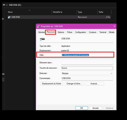

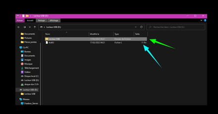

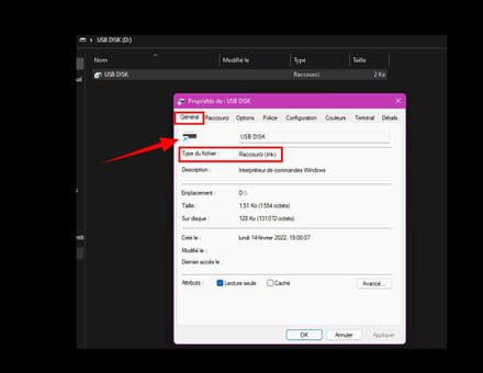

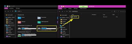

Une de mes clés USB s'affiche un raccourci.(Ink) en regard du média.
Ce qui fait que la clé USB ne s'ouvre pas directement.
C'est comme si je l'ouvrais 2 fois pour accéder au contenu.
Contenu qui lui est lisible.
En images :
J'ai laissé la clé USB branchée lors de l'analyse.
J'ai déjà formaté la clé USB (j'ai la sauvegarde de son contenu) mais le raccourci est réapparu.

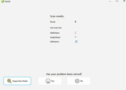

Connecte ta clé USB à ton pc et analyse-la avec USBfix tu le télécharges via CE LIEN tu l'ouvres tu ne prends pas la version premium tu ne tiens pas compte d'éventuels messages en ce sens et tu cliques sur Lancer une analyse puis sur Analyse complète.

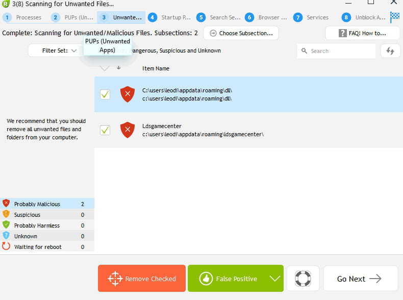

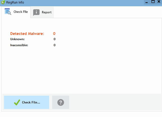

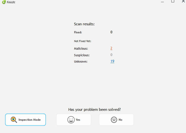

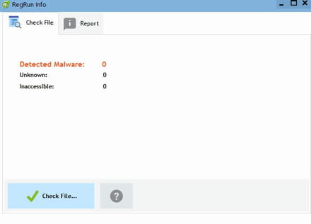

Je passe Reanimator
Pas tout à fait fini le scan .
Si ça c'est fini à l'instant.
Je me demande s'il ne faudrait pas réinstaller W11.
Parce que si virus il y a il n'est pas dans le PC, mais peut-être au démarrage du PC comme certains rootkits coriaces.
Et vu que je n'ai rien 'installé récemment, je ne comprends pas.
La seule chose que j'ai faite j'ai été chez mon frangin Dimanche.
Mais le problème est apparu hier,Lundi il n'y avait pas ce raccourci sur le média USB.

Ton pc n'est plus infecté le principal avait été supprimé par USBffix et VBS WORM le raccourci n'était qu'un reste visible, il n'y a que la tâche planifiée qui me posait problème apparemment tu l'as supprimée donc tout est bon, Mistery bean a voulu changer le script je n'en vois pas vraiment l'intérêt vu que mon script supprimait la tâche et la DLL responsable de l'infection, supprimer le dossier ne changeait rien à l'affaire, à chacun son style :)

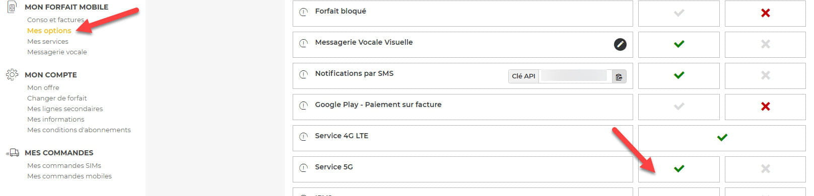

J'avais vu pour l'info mobile, mon smartphone lui est compatible 5 G, mais pas ma ville il me semble.
pistouri
20663
Date d'inscription
Contributeur
Dernière intervention
Ambassadeur
8 527
Pas beaucoup de sous donc c'est le forfait à 0 euros pour 2 heures depuis 5 ou 6 ans ou plus et il faut un miracle si j'appelle ne serait-ce 3 minutes.

J'ai passé et réparé avec UsbFix Anti-Malware de Bazfile sur toutes les clés USB.

Ma clé s'ouvre bien et j'ai ''Lecteur USB'' avec un fichier ''hckf.l''
C'est UsbFix Anti-Malware qui l'as crée.
Ça ne me dérange pas, car avant l'explorateur s'ouvrait de 2 fois à cause du raccourci Média.
