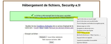

        J'ai pu créer les deux fichiers demandés, mais je ne parviens pas à vous les envoyer. Excusez-moi mais je ne connaissais pas cette procédure. Merci de me dire comment faire

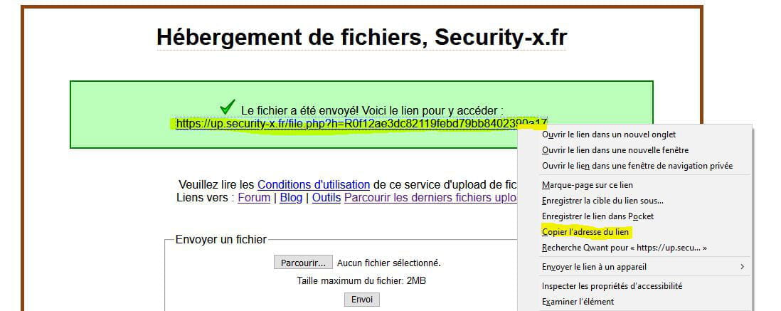

          => Tu vas sur https://up.security-x.fr/
          => Tu cliques sur parcourir dans envoyer un fichier
          => Tu vas chercher le rapport FRST ou Addition
          => Tu cliques sur Envoi
          => Tu obtiens un lien , tu le copie/colle dans ta réponse
          => Tu fais pareil pour l'autre rapport (FRST ou Addition)

              1. Voici le lien du fichier "Addition"
                https://up.security-x.fr/file.php?h=Rf05f9a361f310c109e328d7f76c56f3c
                1. Et voici le lien du fichier FRST
                  https://up.security-x.fr/file.php?h=Re027abc3209a2c5e7907b9c6be2b6dbc
