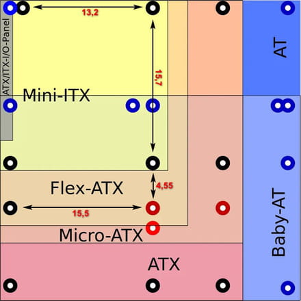

Bonjour, j'aimera savoir les dimensions des écartements des vis d'une carte mère
- les vis : en rouge entouré de noir
- la ram : en vert
- le processeur : le carré fuchsia
- les épaisses barres noir : les slot pci-e

    ton dessins me semble erroné ou est basé sur ta cm dans ce cas mesure par toi même directement sur ta cm
    le format des vis est standardisé, bien que je n'ai jamais réussi à trouver les dimensions quelque part, j'ai donc mesurer sur ma micro atx (milieu du trou à milieu du trou).
    - bleu sont les grand formats AT
    - noir sont les atx, itx, microatx qui ne change pas
    - rouge sont les vis qui diffère selon les cartes mères (par exemple 2 micro atx peuvent avoir des vis rouge qui diffères)

      à noté que les carte mère d'assembleur (hp, lenovo, dell etc...) peuvent avoir des emplacements de vis qui sont propre à chaque modèle, notamment dans les format SFF
  2. Panth33ra Messages postés 23253 Date d'inscription   Statut Membre Dernière intervention   Ambassadeur 2 368
    A mon avis, l'écartement des vis n'est pas identique pour toutes les cartes-mères.
