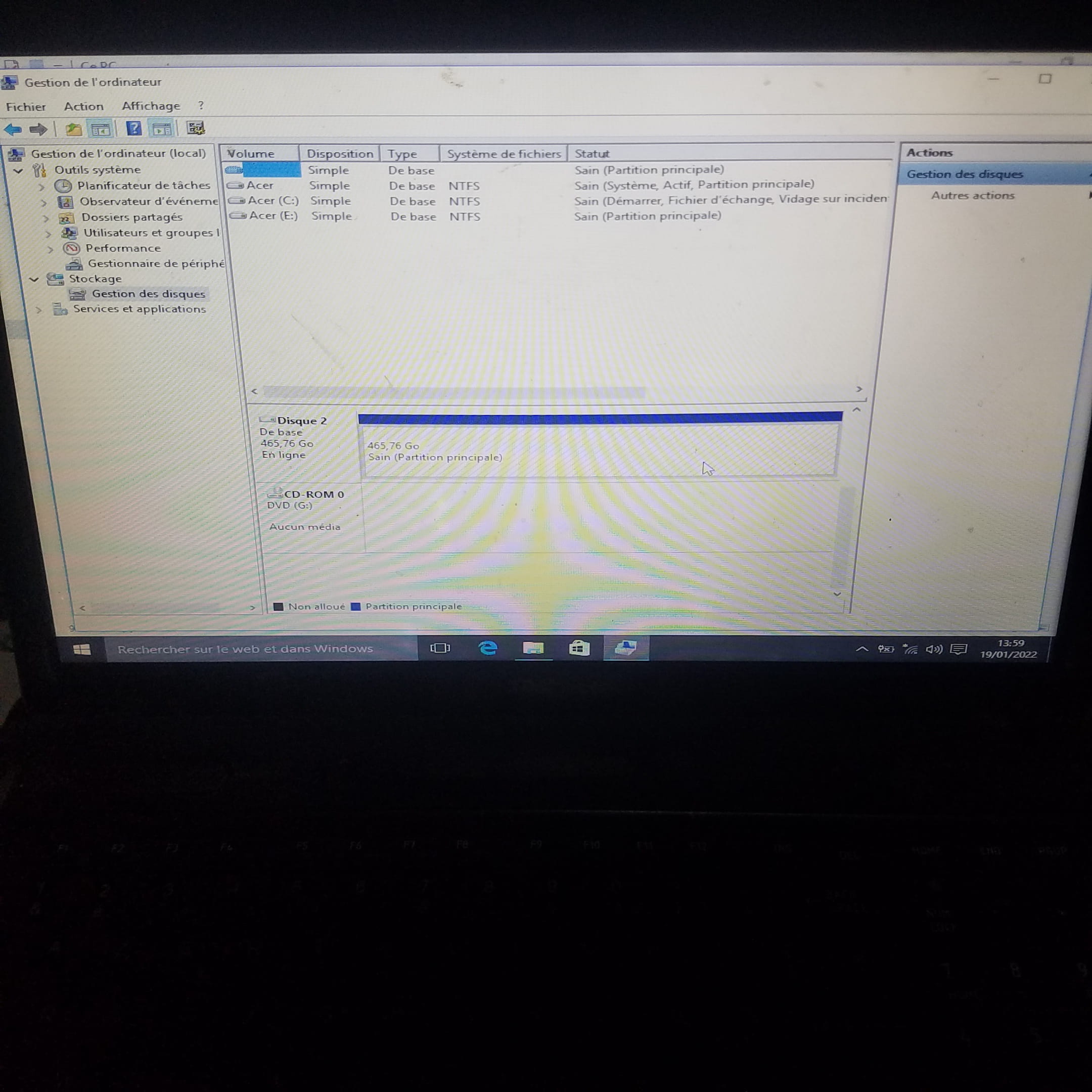

    Donnez capture écran

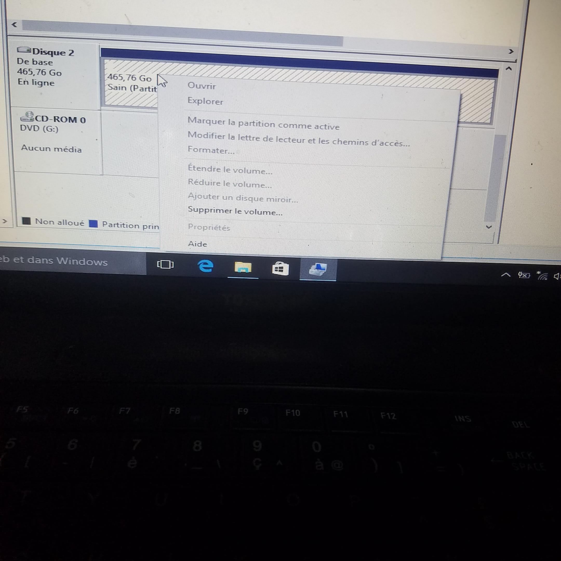

        c'est bien le disque 2 de 500 Go ??
        je ne voit pas 3 partitions , mais qu'une , sans format connu par windows et sans lettre
        ce qui serait normale si vous y avez mis un système d'exploitation autre que windows
