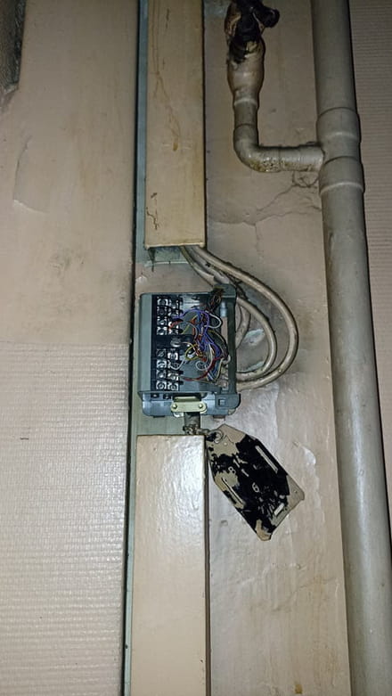

  3. Wakkaoe Messages postés 5 Statut Membre
    C'est bien de ce boitier dont je parle, le technicien est venu faire des test à l’extérieur avant de me dire que les câbles était trop ancien et abimer et qu'il fallait les renouvelé (cf photo)
    1. brupala Messages postés 111201 Date d'inscription   Statut Membre Dernière intervention   14 472
      ah ?
      ça c'est très différent, c'est une tête de câble.
      En principe ça n'est pas chez toi sauf dans les entreprises, mais sur le palier dans les locaux communs, car il y a 8 lignes ( 7 plutôt) qui sont souvent à des clients différents, là d'après l'étiquette (p1 à P6), il y en avait 6 de prévues, dont 3 sont raccordées.
      Mais Orange ne s'arrête pas à ce boitier, il te doit le câble jusqu'à ta première prise.
      Si c'est chez toi, les locaux ont appartenu à une entreprise avant (besoin de 6 lignes) ?
      Non pardon, je déraille,
      tu as écrit qu'il est à l'extérieur, pas chez toi.
      Cependant, en aval de ce boitier, on parle bien de desserte interne, car on est à l'intérieur de l'immeuble, pour les entreprises, effectivement la responsabilité d'orange s'arrêtait là en ADSL, le câble pouvait être privé et géré par l'installateur téléphonique de l'entreprise.
      Mais comme c'est l'équivalent en intérieur du PC (point de concentration) en extérieur sur les poteaux ou les façades, la partie Orange ne s'arrête pas là.
  4. Wakkaoe Messages postés 5 Statut Membre
    Non effectivement le boitier est sur le palier de ma porte qui donne sur des parties communes et pas sur l'extérieur (escalier avec étage), je ne connais pas du tout l'origine de l'immeuble étant simple locataire. Il y a une cuisine et un bar en dessous de chez moi qui utilise également une connexion mais aucune idée de si ils ont le même problème que moi, et le locataire du dessus qui n'est plus présent avait effectivement le même problème, si c'est un boitier de raccordement commun je pense effectivement qu'il avait le même soucis de débit pourris.
