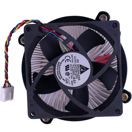

bonjour, mon ventilateur du processeur de mon alieware x51 est cassé (le plastique où sont situer les vis sont cassés) et j'aimerais donc le remplacer avant un malheur mais je ne sait pas par quoi car je ne trouve pas un identique
est -ce que celui ci irait bien par exemple svp ?

    1. ah ouais c'est tres cher mais ducoup le tout premier model d'aliexpress n'irait pas ? je parle du radiateur effectivement car ça y ressemble beaucoup apres si le connecteur du ventilateur est different je peux toujours mettre le mien a la place du nouveau je pense non ?

    Attention car le ventilateur que vous indiquez ne semble pas correspondre au niveau du connecteur ni de la fixation sur le radiateur !
    Il est primordial vu la taille du boitier que vous fassiez le choix du bon modèle et surtout du connecteur 5pins/4fils de celui-ci;
    Réf: Dell Alienware X51 CPU Fan 7C20C 0.75A
    A+

    1. justement je pense vous vous tromper le ventilo lui est visés sur le radiateur (voir photo : on voit les 4 trou à chaque extrémité du ventilateur) le radiateur est entouré d'un plastique noir avec 4 emplacement pour les vis (j'ai entouré en rouge) et c'est ce plastique là qui est mort le ventillo lui est visés sur le radiateur et lui fonctionne bien et n'est pas endommagé justement
      j'ai entouré en rouge https://ibb.co/9wCtM4L
      voici sur un autre angle alors oui c'est pas trop le même model mais c'est pour vous montrer j'ai entouré le plastique qui est située tout autour du radiateur et ses donc celui ci qui est cassé https://ibb.co/Z2cYRJC
