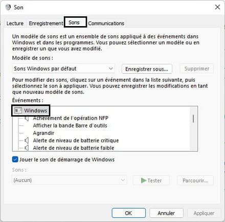

le son/la musique que tu entends, c'est le son Windows au démarrage du pc
Ulysse5818 Messages postés 11220 Date d'inscription   Statut Membre Dernière intervention   71
ok, mais i arrive que ça fonctionne au 1er démarrage
Jamais.
non, pas activé, c'est un autre son que je n'ai pas trouvé, mais après plusieurs essais, en fait ce son est aléatoire.
