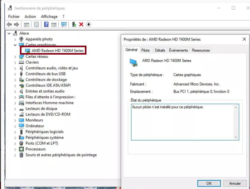

J'ai voulu regarder l'état de la carte graphique dans le périphérique système et surprise, je l'ai bien sans bouton jaune ni point d'exclamation (AMD Radeon HD 7400 M Series) mais aucun pilote n'est installé. J'ai voulu faire la mise à jour via windows mais cela me dit que j'ai tout à jour. Et je ne peux pas revenir à une version précédente car le bouton pour le faire est inactif.

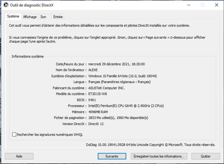

    dans recherche, tape DXDIAG et clique sur Ouvrir
    donne les infos comme dans ma capture d'écran
  2. alexe18 Messages postés 20 Statut Membre 1
    Merci.
    Voici la capture d'écran après manipulations.
  3. billmaxime Messages postés 50538 Date d'inscription   Statut Contributeur Dernière intervention   6 154
    re
    ok, il n'y a pas de pilote pour W10 sur le site du constructeur

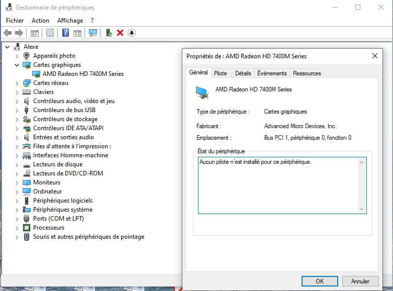

    clique droit sur Démarrer --> Gestionnaire de périphériques
    poste 1 capture d'écran
  4. alexe18 Messages postés 20 Statut Membre 1
    Voici la capture du gestionnaire de périphérique.
    J'ai été directement dans la carte graphique
