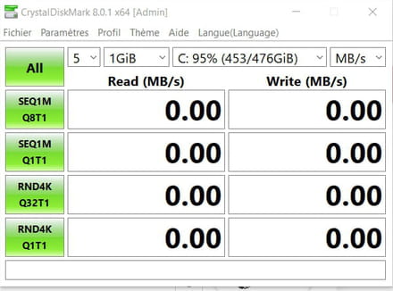

    1. tuturclem Messages postés 6 Statut Membre
      Et voilà pour crystaldiskmark

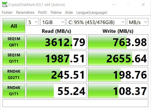

    2. tuturclem Messages postés 6 Statut Membre > tuturclem Messages postés 6 Statut Membre
      Ces résultats me paraissent un peu étrange donc j'ai peut-être mal fait quelque chose
    3. cristali Messages postés 9486 Date d'inscription   Statut Membre Dernière intervention   1 579 > tuturclem Messages postés 6 Statut Membre
      il faut cliquer sur ALL pour le lancer.
      on peut toutefois remarquer qu'il est plein a 95% d'ou le souçi sans doute

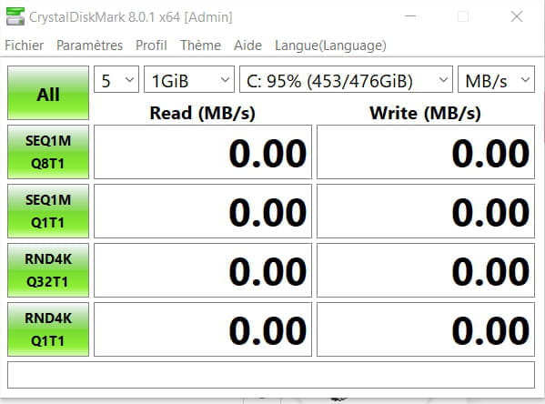

    4. tuturclem Messages postés 6 Statut Membre > cristali Messages postés 9486 Date d'inscription   Statut Membre Dernière intervention
      Je suis en train de faire ALL, mais pour le disque à 95%, j'avais déjà le même problème il y'a deux mois et quelques alors que je n'étais qu'à 50 % environ

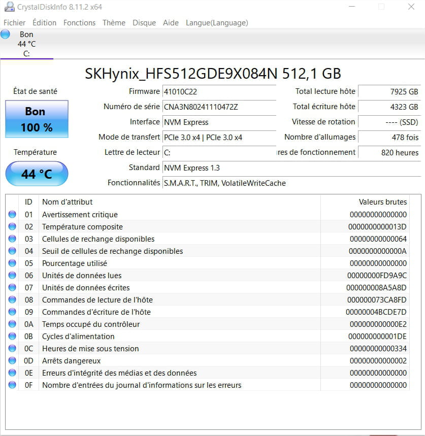

    Voilà pour les résultats de crystaldiskinfo
    1. cristali Messages postés 9486 Date d'inscription   Statut Membre Dernière intervention   1 579
      apparemment en bon état.
