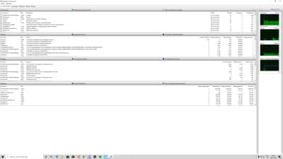

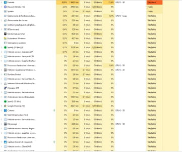

regarde dans le moniteur de ressource, onglet processeur, s'il n'y a pas quelque chose qui utilise un peu trop le processeur
Salut je reviens vers toi car après avoir fait ce que tu ma dis je n'ai pas ressenti une différence :C je sais pas si tu aurais une autre solution ?
Posez votre question -
Oui j'ai retelecharger windows avec ma clé usb et formater tout les disque dur et voici comme demander

Re je suis desoler du temps d'attente entre ta réponse et la mienne mais j'étais pas mal occupé ces dernier temps et voici comme demander les deux liens des photos :
https://cdn.discordapp.com/attachments/859548916865695804/923344797366882314/unknown.png
https://cdn.discordapp.com/attachments/859548916865695804/923344544274198608/unknown.png -
