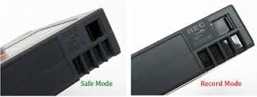

      1. Il y'a normalement un petit curseur à déplacer sous la casette pour la mettre en mode enregistrement. C'est pour ne pas réécrire par erreur sur des données déjà enregistrées.

      1. Ont demande si il y'a un support de sauvegarde/stockage présent dans l'appareil et si oui lequel ? Si c'est une carte SD, c'est le même principe il y'a un petit curseur pour mettre la carte en lecture seul ou non.

      1. Oui, j'avais vue . J'avais essayé mais ça fonctionne pas. Ensuite j'ai réessayée d'autres cassettes et j'ai put visionner certains , pourtant la position est la même. J'ai réessayée plusieurs fois et finalement c bon. Merci beaucoup ????
