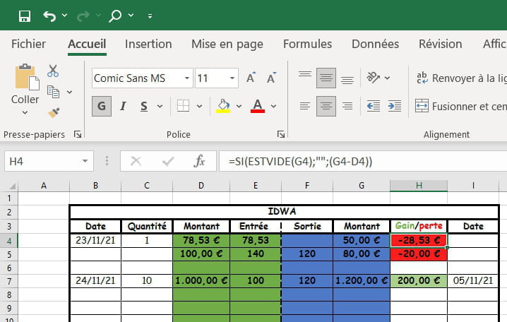

J'ai des données et des formules sur ma première feuille Excel, dont celle ci =SI(ESTVIDE(G4);"";(G4-D4)) et aucun soucis. J'ai également des mises en forme conditionnelles.

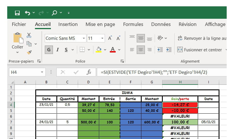

Sur ma 2ème feuille c'est un copier/coller et certaines valeurs sont divisées par deux, j'ai tenté deux formules qui mènent au même résultats ;
- =SI(ESTVIDE(G4);"";(G4-D4)) (formule fonctionnelle sur 1ère page)
- =SI(ESTVIDE('ETF Degiro'!H4);"";'ETF Degiro'!H4/2)
pour les cellules vides, j'ai l'erreur #valeur mais uniquement sur la 2e feuille et pas la 1ère. Je souhaite donc simplement que si c'est vide ne rien avoir comme sur la 1ère feuille.
Je ne comprends pas alors que tout est pareil.
